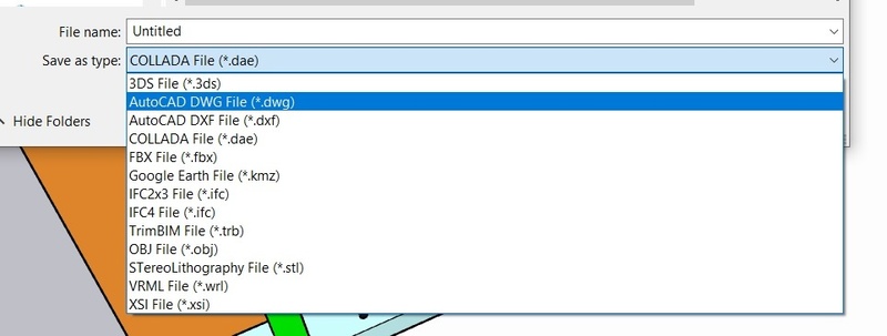

je kan ( 2023 pro) exporteren naar onderstaande bestanden en elders importeren en of openen mijn ervaring is dat dxf en dwg doorgaans wel werken de rest gebruik ik niet veel.
uiteraard heb je soms dingen die niet juist of heel bijzonder converteren, maarja dat is een beetje inherent aan conventeren. waarom wil je fusion zo graag gebruiken?
het is dooraans wel zo dat je of heel veel kan in een programma (een echt 3d teken programma) of het heel erg simpel te gebruiken is zoals floorplanner.
