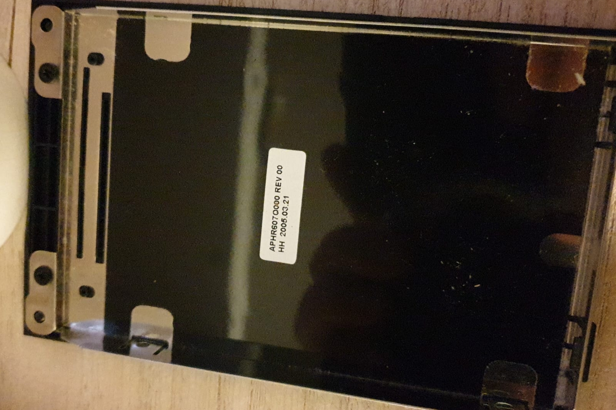

Denk dat ik er een SSD in zet, maar ik zie dat de HDD bay een bijzondere is. er zit een soort verloop op die contact maakt met de laptop. Iemand een idee hoe ik hier een SSD in krijg?
Afbeeldingslocatie: https://i.gyazo.com/019693630557bddbffd545eabfbbd273.jpg
Afbeeldingslocatie: https://i.gyazo.com/7568af0ea5d84fa386aeab7fd2bd3357.jpg

betreft een presario r3000

saken schreef op woensdag 26 juli 2023 @ 14:32:
Dat is geen bijzondere, dat is een PATAdrive. Dat maakt je keuze voor SSDs een heel stuk kleiner, want die zijn vooral als SATA te vinden.
Er staan er nog een paar in de PW, maar die zijn in verhouding best duur.
categorie: Solid state drives
Misschien een 2ehands PATA HDDtje op de kop tikken voor een tientje ofzo. Tenzij je graag nog veel wilt investeren in een 19 jaar oude laptop.
Die bracket die erop zit is feitelijk niet meer dan een haakse connector die op de HDD zit. Die kun je er gewoon afhalen en op de nieuwe schijf zetten (hou er alleen rekening mee dat je geen pinnen verbuigt).

Ahh, dan word het toch nog ingewikkeld. Ik denk dat ik gewoon de oude HD er in laat. :-) Toch bedankt voor de info !

Ik dacht eerst dat het SATA betrof aangezien je openingspost over een 1TB HDD ging. :)
Voor IDE/PATA SSD heb je nog wel andere opties:
Een IDE (44Pins) SATA adapter
Met een kleine adapter en genoeg ruimte in de laptop kan dat passen.
Eventueel zonder behuizing van de SSD.
Je heb ook M2 naar IDE adpaters.
Bij een aanwezige DVD kan je een SATA naar PATA/IDE caddy gebruiken.
Ik heb dit ooit bij een oude Packard Bell Easynote gedaan met een SSD, werkt ook nog met trim support.
