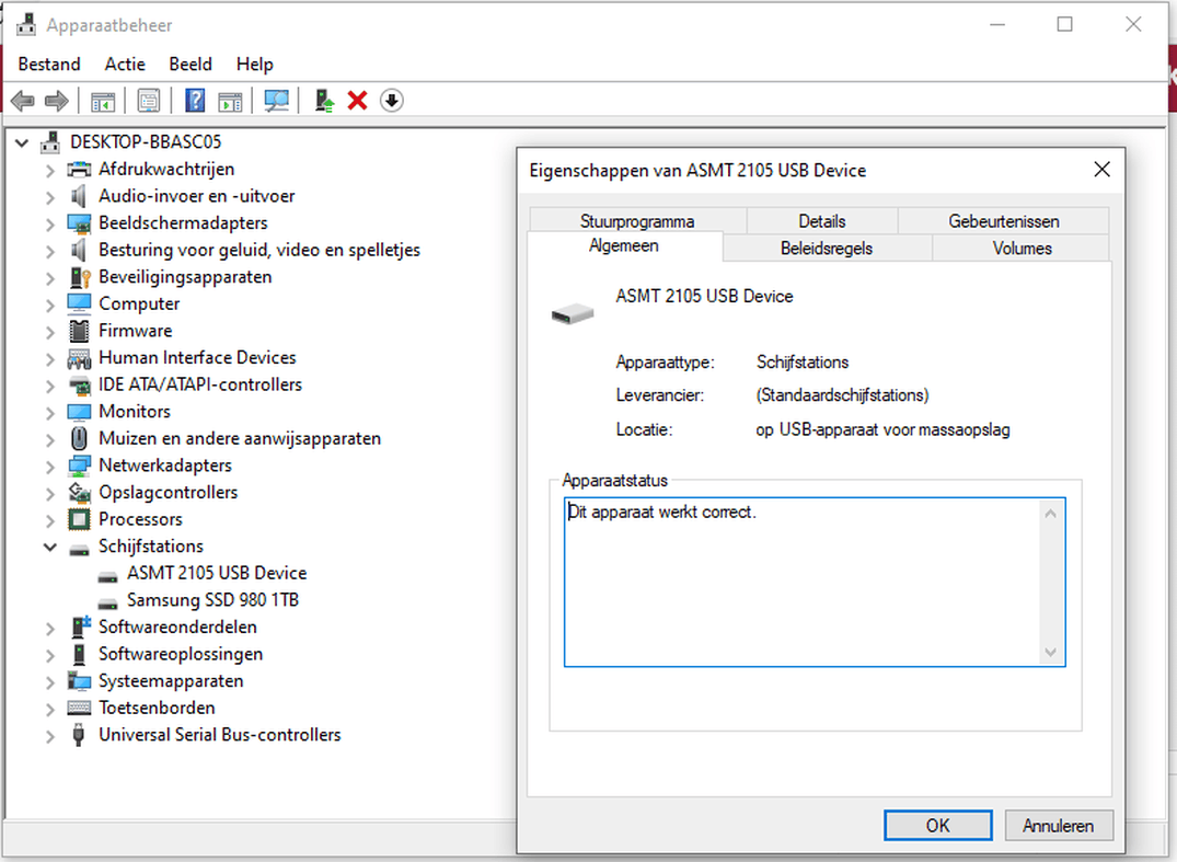

Beste tweakers, ik zoek een beetje hulp en verlichting met het volgend probleem.
Een 2 tal weken geleden starte ik de pc s'morgens op zonder probleem en sloot deze af zoals gewoonlijk. Paar uur na het werk deze terug opgestart maar bleef vast zitten of ging niet verder dan het aorus logo.
Na wat opzoek werk en handelingen heb ik de "fout" gevonden en blijkt het de SSD schijf te zijn.
Als het afgekoppelt is werkt het normaal. Terug aangesloten blijft het vastlopen.
De ssd is een V-NAND SSD 870 EVO 2TB van samsung 2.5" MZ-77E2T0B/EU
Dit was mijn D schijf , de C en waar win10 home op staat is een andere SSD
Ik heb via het werk een dok station geleend om te kijken of ik nog aan de bestanden kon geraken via deze weg.
Helaas geraak ik er langst geen kanten op die schijf. Ik veronderstelde als ik het station koppelde en aanzette dat dit normaal gezien automatisch werd gedetecteerd en werd weer gegeven maar er gebeurd niets behalve de standaard geluidstoon van W10 dat er hardware is gekoppeld. Ik zie wel het station maar de schijf niet of word niet gedetecteerd.
Als ik de pc heropstart met het dok station gekoppeld blokkeerd het ook zoals ervoor als het in de pc zat.
De vragen zijn.
Wat is er hier aan de gang ?? En zo plotseling.
Is het zo stuk dat het zelfs niet meer toegankelijk is ??
Zijn er manieren om nog te proberen er aan te geraken ( geen zin om duizende programma's te downloaden als het toch niet helpt ).
Als deze dan toch voor de recyclage bak is, wat is er dan een goed alternatief?? Meeste was voor de games.
Wat zou ik in de toekomst moeten doen om dit probleem te mijden.
Alvast bedankt.Afbeeldingslocatie: https://tweakers.net/i/xSHdzKmk0ZOvsXI8cHi5jqaKXX4=/full-fit-in/4000x4000/filters:no_upscale():fill(white):strip_exif()/f/image/AtcRH348wXlOcG84OYE42YrL.png?f=user_large
Een bijkomende vraag die me te binnen schoot achteraf:
Als het systeem normaal werkt en uitschakel, is alles uit en heb geen licht meer in de case. Toch als die slechte ssd er in zit en geforceerd uitschakel ,blijft er een licthje branden op het MB in de linker boven hoek.
Vind dit bizar. Ook met het dok station is het raar. Als de power on is lukt het me niet op die disk te geraken. Toch als ik de pc afzet begint ineens het data lampje te branden. Het lijkt alsof de schijf werkt als het af staat.
