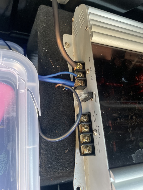

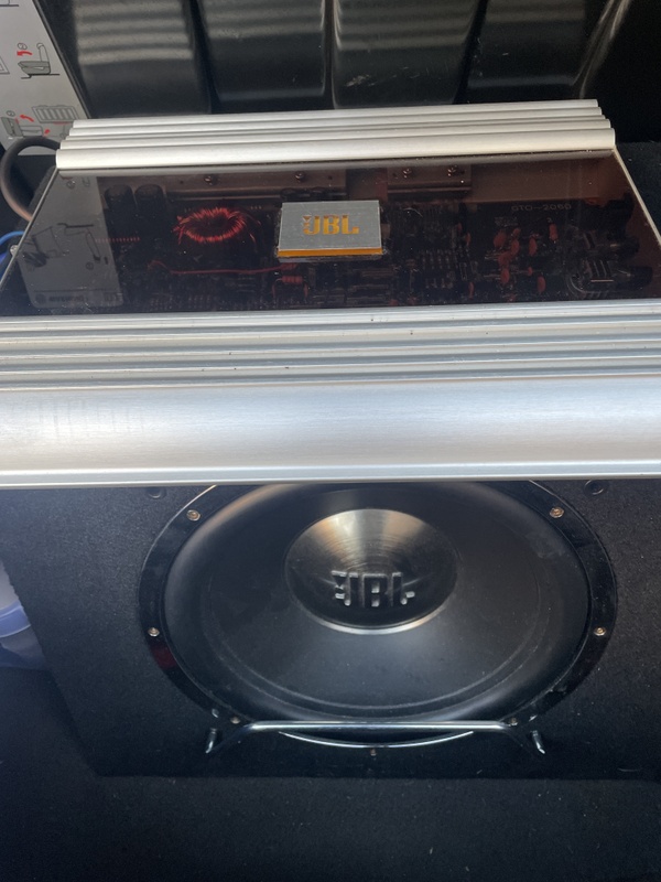

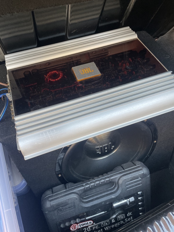

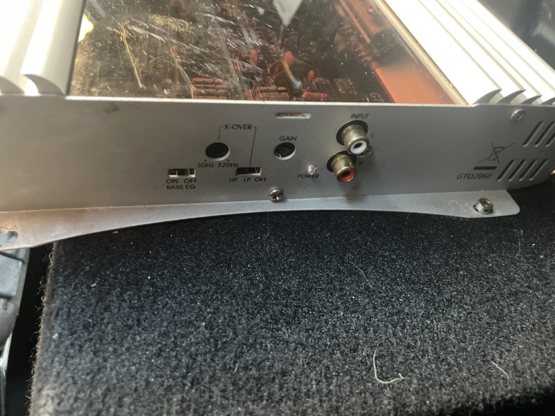

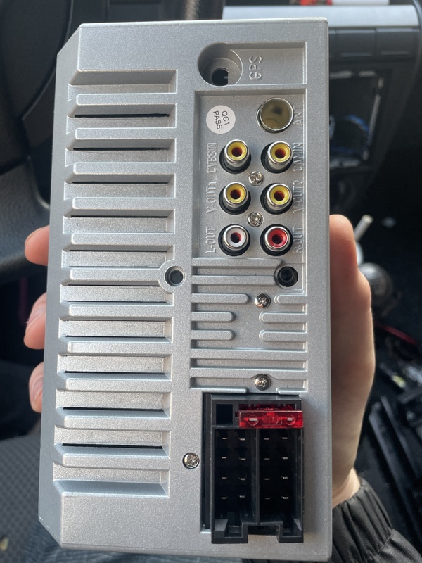

Ik wil een JBL subwoofer installeren in mijn auto. Het is een passieve ( zonder versterker) subwoofer. De versterker is ook van JBL. Alle kabels heb ik al getrokken door mijn auto. Maar welke kabels moet ik Nu gebruiken. Ik heb rca kabels liggen en luidspreker kabels. De versterker gaat al aan maar mijn subwoofer geeft ( natuurlijk ) nog geen geluid. Welke kabels moet ik Waar aansluiten.

L out/ R out radio naar input versterker
Blauwe draad zwarte stekker naar REM versterker
Buitenste + en buitenste - versterker naar je subwoofer
