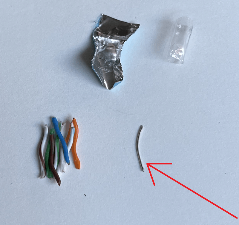

Vanaf de woonkamer waar m'n FRITZ!Box 5530 staat gaat er direct een F/UTP-kabel naar buiten, de grond in. Vanaf hier is betreffende kabel ongeveer 23 meter lang en komt uit in een schuur op een FRITZ!Repeater 6000.
Nu is deze kabel ook voorzien van een aardedraad. Mijn vraag is nu (met de wirwar aan online informatie kom ik er niet uit) of ik hier iets mee moet doen en wát ik hier dan mee moet doen. Is er iemand met verstand van UTP-bekabeling op dit gebied? Mijn dank is groot :)

Is die aardedraad ook aangesloten op je Fritzbox?
Ik vermoed van niet, er is waarschijnlijk geprobeerd om een zo solide mogelijke UTP kabel te gebruiken om (door de grond nota bene) naar de schuur te trekken. Echter, de afscherming om deze kabel dient alleen om overspraak van andere (electro)magnetische straling tegen te gaan. En in sommige gevallen om een (geaard) patchpaneel door te verbinden met een ander geaard apparaat. Maar ik kan het mis hebben, ik ben geen installateur of zo.

Op het moment is er niets met deze aardedraad gedaan, mijn vraag is inderdaad of het aan te raden is om hier iets mee te doen.

De aardedraad is bedoeld om aan 1 kant te monteren aan een geaard patchpanel. De draad kan doorlopen tot aan het muurpunt (maar niet gemonteerd).

Word aan 2 kanten altijd afgemonteerd op de keystones. Maar gebruik dan aan 1 kant een shielded patchsnoer anders heb je kans om een aardlus te creëren als er niets vanaf kent.

aangezien de afscherming bedoeld is voor sterke stoorvelden en dat hier niet speelt, zou ik de afscherming niet monteren. heb je eigenlijk een utp zonder s. dat werkt voor deze afstanden ook prima.
bij mij loopt een cat6 kabel in een mantelbuis naast een 5x2,5 voor de zonnepanelen ook over een afstand van ruim 25m naar de schuur. een prima Gbit verbinding naar oa een remote NAS
