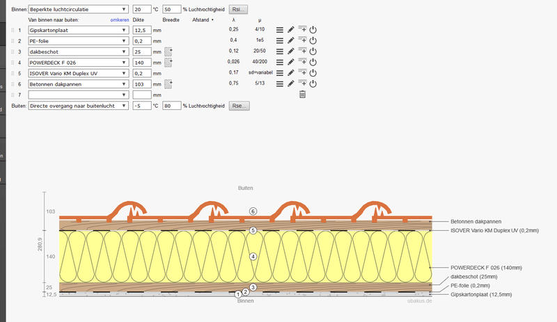

Wij zijn van plan het dak te isoleren en daar heb ik nog een aantal onduidelijkheden over.
Op dit moment is dit de dakopbouw van binnen naar buiten:
  • Gipsplaat
  • Dampremmende folie
  • Dakbeschot
  • Dakpannen
Vrij minimaal dus.
Wij willen voor 14cm PIR gaan als isolatie.
Nu ben ik eens gaan spelen met Ubakus en kom ik op het volgende uit:
Afbeeldingslocatie: https://tweakers.net/i/ss0uqs5Tej5hEuXl4fK8v6qB6DM=/800x/filters:strip_exif()/f/image/G213H5pxrLwoFWHhoaSXJBdi.png?f=fotoalbum_large
Aantal vragen van mijn kant:
1) Ik heb in de Ubakus simulatie klimaatfolie tussen de PIR en de dakpannen/ tengels gezet. Is dit noodzakelijk of alleen nuttig of nutteloos?
2) Wat voor PIR moet ik gebruiken? Ik heb altijd geleerd dat je hout niet mag opsluiten tussen 2 dampdichte lagen. Nu is PIR dampdicht en het folie ook, dus feitelijk sluit je hier toch vocht op?
3) Kan ik PIR gebruiken met aluminium kanten of liever zonder?
4) Omdat we 14 cm omhoog gaan, moet ik iets hebben waar ik de dakgoot aan kan ophangen. Mijn idee was om 2x7CM pir (met beide kanten aluminium) te pakken en deze op elkaar te leggen, met tussen de onderste platen een 2x3 om daar de dakgoot aan vast te maken. Dus de bovenste laag is over 7cm PIR, de onderste laag heeft om de 60cm een 2 bij 3. Is dit gewenst of is er nog een andere optie?
Dank! :)

Die dampdichte folie leg je op het dakbeschot. of je gaat er vanuit dat de alu laag van het pir dampdicht genoeg is zonder de naden te tapen.
Buiten behoord er geen klimaat folie maar een water kerende damp open folie (bv een spinvlies) hoewel veel mensen die niet plaatsen omdat pir+ alu opzich ook water dicht is.
Meestal werk je de voorkant van de pir ook af, vaak kan je daar ook de dakgoot aan bevestigen. en anders gewoon een gootplank bevestigen en daar de beugels in zetten. hoe dan ook gewoon even een detail tekenen, dan kom je er wel uit.

Weet je zeker dat de folie aan de binnenkant dampremmend is? Zonder isolatie heeft dat namelijk geen enkele functie.
Om problemen met vocht te voorkomen zou je wellicht een langs buiten geventileerd dakbeschot kunnen maken. Oftewel de isolatie op latten monteren. Gaat je wel flink ten koste van de isolatiewaarde want het moet dan via de nok geventileerd worden ... heb je eventueel overwogen het dakbeschot ook te verwijderen en zelfdragende dakelementen te nemen? Onder andere Unilin heeft dit. Maar waarschijnlijk hangen je gipsplaten aan het dakbeschot?
  • No Hands
  • Laatst online: 07:32
dampremmende folie waar die nu zit in jouw constructie is apart. weet je zeker dat het er zit en dat het dat ook is?
klimaatfolie hoort alleen aan de binnenkant en nergens anders.

Ja ik weet zeker dat het PE folie is wat er nu tussen het dakbeschot en de gipsplaten zit. Dat is dus niet goed?
Als ik die PE folie in de simulatie uitvink krijg ik wel een vocht probleem, daarom ging ik ervan uit dat het goed zat… Die PE folie kan ik er ook niet meer uithalen helaas…
Ik wil ook geen geventileerd dakbeschot hebben, dan kan ik net zo goed niet isoleren.
Dus wat kan ik nu het beste doen? Hadden we dat PE folie niet moeten plaatsen?

je kan die PE folie er natuurlijk wel uithalen maar ik snap dat je dat niet wilt.
Wat er gebeurt als je die PE folie laat zitten en op je dakbeschot PIR legt is dat het hout van je dakbeschot opgesloten raakt tussen 2 dampdichte materialen. Gevolg kan zijn houtrot en schimmel.
Om dat te voorkomen dien je naar buiten toe dampopen te isoleren. DusPIR zonder aluminium of andere afwerklaag of houtvezelplaten, steenwol, etc. en dan als laatste laag een waterdichte damppen(spinvlies) folie.

No Hands schreef op donderdag 13 juli 2023 @ 06:28:
Tja dan moeten alle gipsplaten er weer van af, en dan alles opnieuw stucen. Dat gaat dus niet...
Misschien kan ik van butienaf wel folie eruit halen, maar dat is ook niet ideaal.
Om dat te voorkomen dien je naar buiten toe dampopen te isoleren. Dus PIR zonder aluminium of andere afwerklaag of houtvezelplaten, steenwol, etc. en dan als laatste laag een waterdichte damppen(spinvlies) folie.
Ja daar was ik al bang voor :/
Maar PIR is toch dampdicht? Ook de PIR zonder aluminium folie?

Atlas schreef op donderdag 13 juli 2023 @ 08:48:
nee pir is damp open, de aluminium is damp dicht.
de kans dat het mis gaat is trouwens nihil omdat het hout geheel aan de warme kant zit dus risico op condens is 0 , maargoed er kan in theorie altijd vocht bij komen. daarom wordt opsluiten afgeraden.
Een alternatief is je dak damp open isoleren met bv glaswol, dat is wel veel meer werk en isoleerd met dezelfde dikte een stuk minder ook omdat je "sporen" nodig hebt om de panlatten op te bevestigen.

Atlas schreef op woensdag 12 juli 2023 @ 23:08:
Weet je het type nog terug te vinden, zoja plaats ff een link.
Als het moet blijven zitten en het is dampdicht dan rest imho alleen dampopen isoleren.

Dank voor de antwoorden, dat folie ertussen uit halen is wel heel erg lastig... Dan moeten alle gipsplaten eruit en alles opnieuw stuccen, daar zit ik niet op de wachten.
Van buitenaf de folie verwijderen zal ook niet makkelijk zijn.
Ik had het destijds op dit plaatje gebaseerd:
Afbeeldingslocatie: https://encrypted-tbn0.gstatic.com/images?q=tbn:ANd9GcS_uzAjFJdEOylBL_lDzvG2lvpVWYaylSy_Z5gIof-7iA&s
De folie zelf was gewoon dun plastic PE folie, geen idee exact welk type.
Dan zit er dus niets anders op om PIR te gaan zoeken zonder aluminium folie :(

twain4me schreef op woensdag 12 juli 2023 @ 17:29:

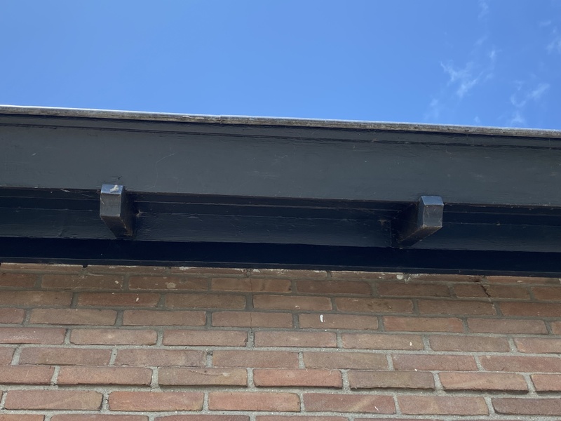

Atlas schreef op zondag 23 juli 2023 @ 13:05:
Zou je dat onderste nog eens kunnen toelichten ajb, daar loop ik vast.
Idee is nu om het dak met 8cm PIR vol te leggen, daarbovenop stroken van 50cm breed 6cm dik pir, daartussen een 2bij3 vuren balk, en dan op die vuren balk het PIR af te timmeren voor de dakgoot.
Het liefste gebruik ik gewoon de Reno-PIR platen met panlatten erop, maar hoe kom ik dan uit met de dakgoot? Dat snap ik niet...
heb je geen detail? dan weet ik tenminste zeker waar je het over hebt.

twain4me schreef op zondag 23 juli 2023 @ 13:35:
Afbeeldingslocatie: https://tweakers.net/i/hqQMSYkzVZ79VwwuyDgGAvHkP1c=/800x/filters:strip_icc():strip_exif()/f/image/OreA84XHXAsJGjMMaVI3aDQ3.jpg?f=fotoalbum_large
Afbeeldingslocatie: https://tweakers.net/i/8kj53yd6vMW3G4JwCLK9HUiANR8=/800x/filters:strip_icc():strip_exif()/f/image/kRv41KqlO3lm6T5D8Ms82kPF.jpg?f=fotoalbum_large
Afbeeldingslocatie: https://tweakers.net/i/dEHN_AA8YeHfbHjqWmtFc26nMfM=/800x/filters:strip_icc():strip_exif()/f/image/v1K7ceNMgosYJDp4hOqWCRlY.jpg?f=fotoalbum_large
Heb je hier wat aan? Anders moet ik even een ladder pakken…
In principe willen we alles vervangen, dus een stukje opmetselen is ook geen issue. Alleen zit je dan wel met die muurbalk…

Je goot komt of verder naar buiten of hoger.
Afhankelijk van hoe en waar je je pir/renopir laat eindigen.
