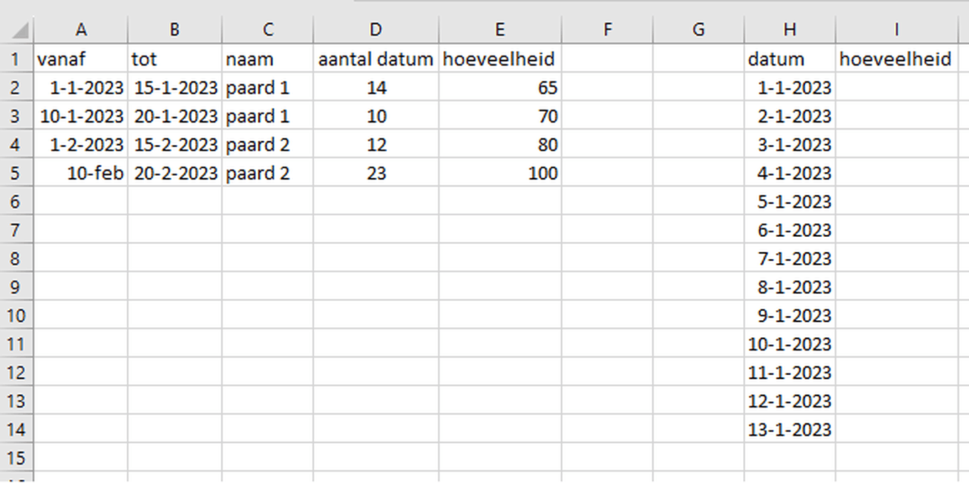

Goedendag,
Zou iemand mij hiermee kunnen helpen?
Ik wil een formule plaatsen in de kolommen I:
SOM van kolom E ALS de datum van kolom H tussen de datums van kolom A en B zitten.
En als dat mogelijk is, zou ik er nog achter willen plaatsen, alleen van paard 1 of alleen van paard 2.
Afbeeldingslocatie: https://tweakers.net/i/UeHtLN1UfeVVEhaR6ni_bzjUtX4=/full-fit-in/4000x4000/filters:no_upscale():fill(white):strip_exif()/f/image/WNgVzoxHLrOWKeCdsFcVr2NX.png?f=user_large

Ik begrijp nog niet echt wat voor uitvoer je zoekt, maar de datumcheck kan als volgt:
=EN(H2>A2;H2<B2)
dit geeft WAAR of ONWAAR en dat kun je bijvoorbeeld in een ALS-functie gebruiken.

Een SUMIFS doet precies wat je wilt (let op: een SUMIF niet). Je kunt niet meerdere condities geven waaraan je allemaal moet voldoen.

Het is gelukt dankzij jullie hulp :D
