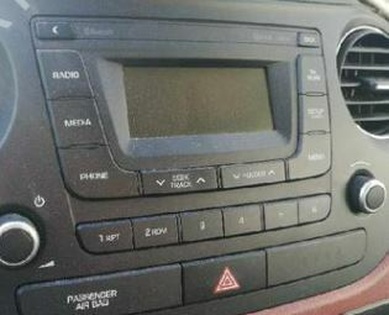

Een tijdje geleden heb ik een Hyundai i10 gekocht welke is geleverd met de standaard radio:
Afbeeldingslocatie: https://tweakers.net/i/c9UTx-KdxKjIuW1fOgTu5hM4_MI=/full-fit-in/4920x3264/filters:max_bytes(3145728):no_upscale():strip_icc():fill(white):strip_exif()/f/image/NWQ0H7oQw9KeljKeaZdvFHVY.jpg?f=user_large
Probleem met deze radio is dat deze NIET wilt samenwerken met mijn Pixel 6 (diverse USB-kabels geprobeerd, mediaoverdracht aangezet op de telefoon etc.). Ik krijg enkel de tekst: "Leesfout" te zien op het display. Daarom kan ik alleen genieten van een simpele FM-radio wanneer ik onderweg ben.

Hyundai i10 uit 2018 - met de standaard radio (zie afbeelding).

- Zo te zien ga je inderdaad een template voor je dash nodig hebben. Het is geen standaard DIN slot dus zul je het hele stuk plastic moeten gaan vervangen

Aangezien je huidige radio absoluut niet een standaard (DIN) afmeting heeft komt er bij installatie van een aftermarket radio (die wel een standaard DIN maat heeft) wel wat meer bij kijken.
€250 vindt ik dan best een schappelijk bedrag als ze daarin alles netjes afwerken. Gaat best veel tijd en moeite in zitten als ik dat zo zie, ook voor een ervaren 'radio-swapper'.
