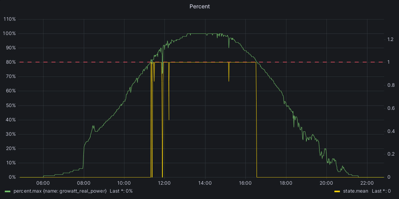

Kennissen hebben Growatt MOD-8000TL3-XH omvormers hangen. Ik heb er een ESP + Modbus aan gehangen om wat data zelf te loggen.
Ik heb 2 vragen over Growatt Modbus:
1) ik heb op het www een Growatt RTU Modbus spec document kunnen vinden, v1.13 2019.1.16. Deze spec lijkt geheel overeen te komen maar is toch al redelijk oud. Heeft iemand een nieuwere? Ik heb op de website van growatt gezocht maar kan daar niets vinden.
2) Een van de parameters in dit document is
230 - Island Disable - Island Disable or not (1: disable, 0:enable)
Ik kan geen verder uitleg vinden. Mijn eigen invulling is dat dit mogelijk met een Island 'operating mode' te maken heeft. "1: disable" betekend voor mij dat 'Island Disable' ACTIEF is. Weet iemand exact wat hier bedoeld wordt. Kan er ook echt een island mode geactiveerd worden?
Als ik de data bekijk zie ik bv dit, "Island Disable" overlayed met Load %:
Afbeeldingslocatie: https://tweakers.net/i/09H2Fw_VQz5Dm61-9JKw7S0I3Sk=/800x/filters:strip_exif()/f/image/FGgykunWc9BHzQwp6tevNrel.png?f=fotoalbum_large
Lijkt dus dat Island Disable ACTIEF wordt bij > 80% load.
mvg,
Sjors

Ik denk zelf dat het binnen de modbus specs gereserveerd is voor omvormers die ook eiland bedrijf ( dus zonder aanwezige netspanning) kunnen werken.
Maar dat zou dan totaal niet kloppen met dat 80% deel ;)

Ja daar lijkt het wel op he met die benaming. Ik snap het ook niet helemaal.
Ik ga even ongegeneerd @Growatt taggen aangezien er weinig feedback verder is. Wellicht kunnen zij een up-to-date MODBUS spec delen en de benaming/functie van 'Island_Disable' toelichten.

Volgens mij zijn de registers 230-249 voor test doeleinden zoals fancheck, enableNline enz.

Yes, klopt helemaal. Dat staat ook in de Spec vermeld. Ik ben dan ook benieuwd naar de echte betekenis. Ik monitoor een MOD 8000TL3-XH: hybride omvormer.

Weet je hier al meer over? Ik heb een TL-XH en zou hem graag ook als UPS aan de praat krijgen in geval van nood. Ontkoppelen van net en dan handmatig aanschakelen oid.
Had dit register ook gezien in de spec en was hoopvol, maar als ik je gegevens zo zie, lijkt het iets anders?

Helaas niet meer info dan wat er hier te lezen is.
Ik had de link met de backup module nog niet gelegd. Interessant om te lezen dat ze over register 225 praten. Die zie ik niet benoemd als iets wat te maken heeft met batt/backup/island mode in de V1.20 Modbus versie. Ik zie wel dat die backup module maar 6kW kan hebben.
8kW*80% = 4.4kW. Heel misschien is dit een param om die threshold te beschrijven/aan te geven.
Backup enable kan inderdaad insteld worden, staat in de MOD manual beschreven. Deze kan ook via modbus uitgelezen worden.
