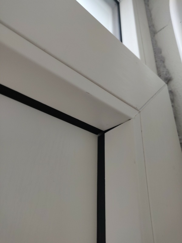

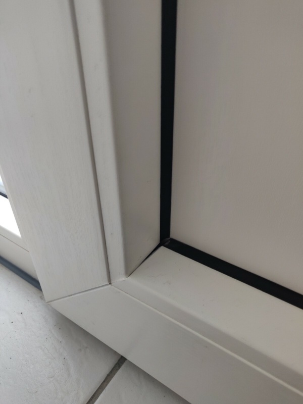

Vorige week zijn bij ons nieuwe kunststof kozijnen geplaatst. Tevens is hierbij de oude houten voordeur ingeruild voor een nieuwe kunststof deur.
De werkmanen hebben net werk geleverd.
Echter...aan de binnenkant van de voordeur, in de hoeken, sluiten de panelen niet aan. (zie foto's)
Aangezien ik geen eerdere ervaringen heb met kunststof kozijnen/deuren dacht ik dat het zo hoort, aangezien het in alle 4 de hoeken niet aansluit.
Totdat mij gister iemand erop attendeerde dat dit hoogstwaarschijnlijk niet zo hoort.
Kunnen jullie me hierover meer vertellen?
BvD!
Rob
Afbeeldingslocatie: https://tweakers.net/i/SHzsx2AK840JPqt0XQwUBTNQmjg=/x800/filters:strip_icc():strip_exif()/f/image/9jo6hZDY2ygQhhWqQydmbeBq.jpg?f=fotoalbum_large
Afbeeldingslocatie: https://tweakers.net/i/m4cvhkEE3JZSwH4mcEvI6L5Md5A=/x800/filters:strip_icc():strip_exif()/f/image/5blWy2XCHtZfXzbtTpfg5MKg.jpg?f=fotoalbum_large
Afbeeldingslocatie: https://tweakers.net/i/Okv5SksviKQfZ6zxZOlElBde4cU=/x800/filters:strip_icc():strip_exif()/f/image/7N2QUNG9xcsqDMT990CdsCQZ.jpg?f=fotoalbum_large
Afbeeldingslocatie: https://tweakers.net/i/VE_X0IeAqh_5ClaS5RWDPpFJ0vI=/x800/filters:strip_icc():strip_exif()/f/image/8hILfV1kREtGyb5MAIbHN8rl.jpg?f=fotoalbum_large
  • maartentmm
  • Laatst online: 13-10 09:41
dat zijn de glaslatten die niet perfect 45graden zijn ingezaagd.
Gewoon vragen of ze nieuwe plaatsen en nu wel goed zagen dat zijn de kosten niet.

En wees voorbereid dat men met de suggestie komt om het af te kitten. Op zich niet verkeerd, maar zoals hierboven gezegd kosten een paar glaslatten niet de wereld.

Dit is niet heel netjes afgeleverd, gewoon even de leverancier bellen en uitleg geven.
Wellicht vragen ze nog om foto's te sturen, die heb je natuurlijk al. Lijkt me dat dit snel opgelost kan zijn

Ik heb het inmiddels gemeld en de opdracht gekregen "om het even aan de jongens te melden" als ze deze week terugkomen om eea af te maken.
Als ze dit willen gaan kitten ga ik hier niet mee akkoord.
