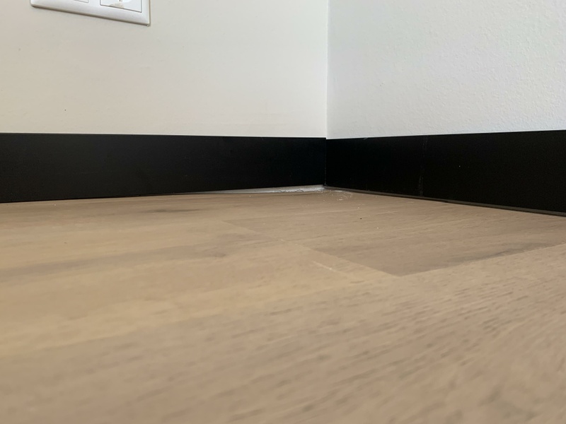

Hallo allemaal,
Vorige week is in mijn nieuwbouw woning de nieuwe lijm PVC vloer geleverd en geïnstalleerd. De vloerleverancier heeft een derde partij langs gestuurd om de vloer (max 3mm, was bij nieuwbouw voldoende zei de leverancier) te egaliseren en te plaatsen.
Na het plaatsen van de plinten, viel het mij direct op dat er op enkele plekken erg veel ruimte zit tussen de vloer en de plint. Op diverse fora kon ik teruglezen dat mensen de plinten gedeeltelijk afkitten. Het lijkt mij echter ook normaal dat de installateur van de vloer en plinten, de plinten op maat zaagt, zodat deze beter aansluiten bij de vloer. Of zie ik dit verkeerd?
De precieze ruimte tussen de plint en de vloer heb ik nog niet precies kunnen meten, maar het lijkt meer dan 10mm ruimte.
Zie hieronder ter referentie enkele foto's. Hoe kijken jullie hiernaar?
Alvast bedankt!

Hier is toch iets niet helemaal top gegaan met het egaliseren. Om dat er bij een plint uit te krijgen is lastig. Dit afkitten zou de optie zijn, dan zie je er niets meer van.

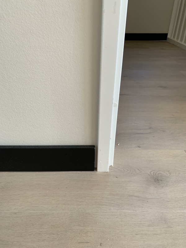

Dat een plint zo'n stuk te kort is is gewoon prutswerk van de persoon die dit heeft geplaatst.

Aan de zijkant is de plint gewoon te kort, de prutser die dat heeft gedaan mag wat mij betreft met pensioen.
In de hoek op de eerste foto's zakt je vloer gewoon flink naar beneden, die hebben ze dus absoluut niet geëgaliseerd. De enige correcte optie is (een stuk van) de vloer eruit en opnieuw egaliseren, als de vloer net gelegd is dan kan dat nog wel zonder dat je het altijd blijft zien. Afkitten is leuk, maar er zit daar gewoon een flinke verzakking in je vloer, als je daar ooit een tafeltje ofzo neer zou zetten dan mis je bij één poot een dikke centimeter of 2-3

Dit gewoon niet goed geëgaliseerd.
Daarnaast zijn de plinten niet te kort ook nog eens niet even hoog. (Hoogte verschil )
Neem contact op met de vloerleverancier om met een oplossing te laten komen.

Bij ons kan het scherpe oog ook wel een kiertje van een millimeter vinden op specifieke stukken.
Maar ik vind dit wel echt prutswerk, die kier is veel groter, en die plint die niet tot aan het deurkozijn komt had je als je 'm zelf zou zetten, gewoon opnieuw gezaagd.
Als de vloer er verder netjes in zit vind ik het best overdreven om opnieuw te egaliseren en te leggen, men kan misschien ook de plint iets aanpassen en dan zie je er praktisch niks meer van. Gezien de laatste foto ligt het misschien überhaupt wel aan de plinten, dat is lastig in te schatten.

Hier was de betonnen vloer een golfslagbad en is er maximaal geegaliseerd. Toch heb ik over de lengte af en toe nog wat ruimte onder de plint. Het hoeft natuurlijk niet recht te zijn, als het maar voor het ook "recht" is.
ik heb zelf de plinten geplaatst en om de 30 a 60 cm heb ik een gat geboord in de plint en de muur zodat de plint geforceerd werd de vloer te volgen. Achteraf heb ik de gaatjes opgevuld met houtvuller en aangestipt en je ziet er niets van.

Bij egaliseren is een verloop van een cm over zo'n korte afstand wel echt ondermaats ja, dus daar mag je ze zeker op bekritiseren. Is er überhaupt wel geëgaliseerd? Ik heb zelf wel eens met egaline gewerkt, maar dat spul vloeit zo gigantisch uit dat je zelfs bij niets doen zo'n hoogteverschil al lastig kan realiseren. Hier is dus echt iemand bezig geweest met zeer weinig aandacht voor zijn werk.
Sowieso valt dit buiten de opgegeven 3 mm, dus aansprakelijk stellen om dit te herstellen of met een andere oplossing te komen.

Je hebt de pech dat je met 2 prutsers te maken hebt - egalisateur en de plintenplakker.
Uitlijnen en niet te kort afzagen is iets dat de meeste hobby-bobs zelfs nog wel lukt.
Ook met niet-egale vloeren kun je als prof prima nette plinten maken - je buigt ze mee met de vloer, of zaagt over een langer stuk wat af zodat de bolling van een vloer in de plint verdwijnt.
Ben benieuwd hoe de vloerboer dit gaat oplossen. Nieuwe plinten is 1 ding, maar eigenlijk wil je die hoek ook opgehoogd hebben (is ook hun fout).

Dat plintje wat te kort is, dat kan gewoon niet als bedrijf zijnde.
Wellicht over het hoofd gezien
*lijkt mij sterk met zwart op wit*.
Gewoon opnieuw zagen, kost geen 100den euro's zo'n plint. Pure luiheid.

Je hebt betaald voor egalisatie en dat is duidelijk niet goed gebeurd. Ik zou zelf niet met oplossingen komen maar de vloeren legger hier op bevragen.

Egaliseren voor plak PVC is niet per definitie 100% vlak en waterpas maken. Het is vooral bedoeld dat er geen abrupte hobbels en bobbels zijn. Dat is in weze ook wat hij zegt.
Maar dit had je vloerenlegger zeker moeten controleren..

Het is heel simpel: als er (voldoende) egaliseer in de hoek was gelopen, dan had het daar niet zoveel lager geweest. Ik denk dat ze te voorzichtig zijn geweest in die hoek en het nu dus te laag is, of het is langs de dekvloer weggelopen, dat kan natuurlijk ook.

3 mm egalisatiemortel is echt ontzettend weinig en inderdaad alleen voldoende om de vloer glad te krijgen, niet om dit soort hoogteverschillen te kunnen fixen. Ik heb zelf geëgaliseerd bij mij en weet hoe lastig het kan zijn als de betonvloer al niet perfect is. Ik ben uiteindelijk maar een doe-het-zelver, maar van een bedrijf zou je mogen verwachten dat ze dit vooraf hadden kunnen zien/meten, het gat in de hoek is namelijk duidelijk zichtbaar. Wat betreft die plinten: man man man...
