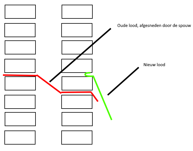

Hierop heb ik mijn schoorsteen laten renoveren en al het lood laten vervangen, zoals aangegeven in de afbeelding hieronder: Afbeeldingslocatie: https://tweakers.net/i/f122PI50i6Dcq-QPfoZCUi82lp8=/full-fit-in/4000x4000/filters:no_upscale():fill(white):strip_exif()/f/image/jz2EnvqPvIquh6CLUuqGSXpe.png?f=user_large
Na het niet vinden van de oorzaak met mijn eigen vochtmeter en warmtecamera, heb ik een betaald rapport laten opstellen door een gerenommeerd bedrijf na advies van de Vereniging Eigen Huis (tegen beter weten in). In dit rapport stond uiteindelijk voor 400 euro: "Wij weten het ook niet en adviseren monitoren", met een opmerking over dat het lood niet correct is aangebracht bij de renovatie maar ook dat dit gebruikelijk is bij dit soort renovaties. (zie afbeelding hierboven).
Na een jaar begon het weer te lekken in zeldzame situaties, vervolgens heb ik de schoorsteen die de lekkage veroorzaakte van het dak af gesloopt. Zo'n rapport is dus ook een optie, maar ik zou het niet adviseren.
Uiteindelijk bij het slopen merkte ik dat het water toch op een of andere manier langs/net onder het oude lood ,wat heel kort was afgesneden, naar binnen kwam want het was daar vochtig.

Update94 schreef op maandag 10 juli 2023 @ 09:27:
Is het een optie om met een tuinslang het dak op te gaan?
Ik heb zelf ook last gehad van een hardnekkige lekkage die slechts ongeveer eenmaal per jaar optrad.
Hierop heb ik mijn schoorsteen laten renoveren en al het lood laten vervangen, zoals aangegeven in de afbeelding hieronder: [Afbeelding]

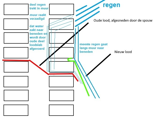

Verbaast me niks dat je lekkage bleef houden, want dat is absoluut de verkeerde manier van renovatie. Had ik je op basis van die afbeelding ook gratis kunnen vertellen ;)
edit: plaatje ter verduidelijking
Afbeeldingslocatie: https://tweakers.net/i/idplM26922rdicFbr8mEkycjXiI=/full-fit-in/4920x3264/filters:max_bytes(3145728):no_upscale():strip_icc():fill(white):strip_exif()/f/image/19FD2Mlt2MnMtpFiSYABdYMW.jpg?f=user_large

Ik vind het verhaal over het lood maar wat vreemd, want bij een spouw is het doorzetten van het lood toch echt de juiste oplossing en zou de nieuwe situatie dus eigenlijk op papier achteruitgang zijn. Mogelijk was het spouwlood verzakt?

Glenfiddich schreef op maandag 10 juli 2023 @ 16:25:
Helaas was ik toen nog niet zo ver, dat had me 8m2 dakbeschot vervangen kunnen besparen. Je schets geeft inderdaad precies aan wat mijn idee ook was. Voordat ik de schoorsteen sloopte heb ik ook nog extra impregneren overwogen. (Dit was tijdens de renovatie nog gedaan)
frennek schreef op maandag 10 juli 2023 @ 16:27:
Maar de meest robuuste oplossing is inderdaad die oude schoorsteen gewoon van het dak halen, dan ben je altijd van het gezeur af.
Misschien verwoord ik het niet helemaal goed maar je hebt gelijk, de renovatie is niet goed uitgevoerd (die heb ik niet zelf gedaan overigens).
  • Glenfiddich
  • Laatst online: 12:18
Update94 schreef op maandag 10 juli 2023 @ 17:36:
Impregneren ondervangt het probleem van het onjuist geplaatste lood wel, mits goed en volledig uitgevoerd (ook de bovenkant coaten), nadeel is dat je daar wel aan vast zit, moet elke zoveel jaar opnieuw.
