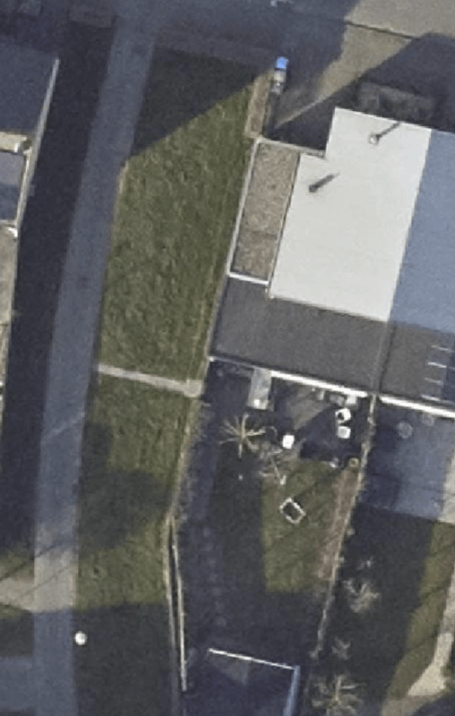

We zijn verhuisd naar een woning zonder zonnepanelen, met een uitbouw/plat dat bijna volledig op het zuiden zonder schaduw. Daar zouden we graag zonnepanelen willen hebben.

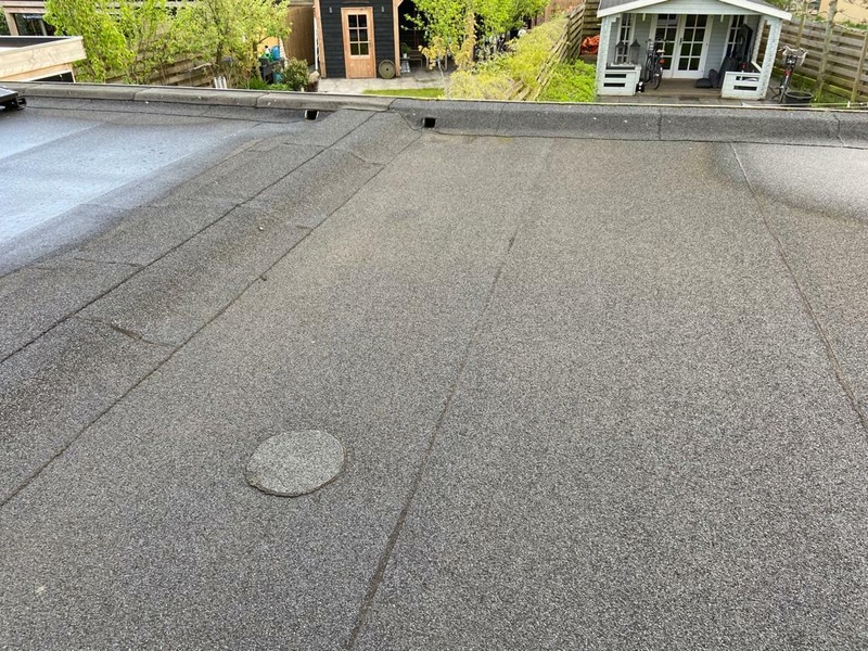

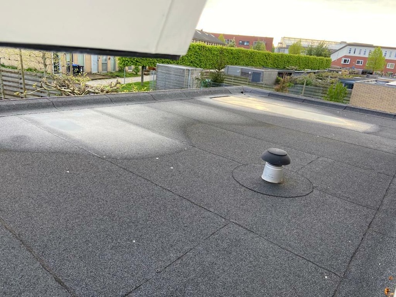

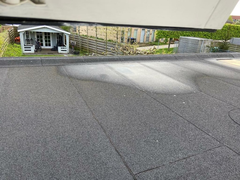

Beschikbare (dak)ruimte
Het dak is ik meen 4m20 breed en 8m10 breed. Gemeten vanaf de 'lasnaden' van het dakleer.
Omdat er een pijpje van de afzuigdak omhoogkomt is niet het volledige dak te belegen.
Schaduw
Niet van toepassing. Op de foto staat in de tuin een klein boompje, maar die groeit in de breedte, niet in de hoogte. Verder staan er geen andere grote gebouwen of bomen die voor schaduw zorgen
