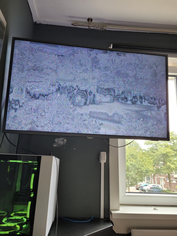

Afbeeldingslocatie: https://tweakers.net/i/-wCNJyeGrkkEzi_KTEeR7rYIEIY=/x800/filters:strip_icc():strip_exif()/f/image/lLnh7mVi329ceoeja9SyDqeo.jpg?f=fotoalbum_large
Kan iemand mij advies geven?, ik krijg dit steeds te zien als ik mijn pc opstart is er dan iets mis met mijn kaart?, ik heb ook al verschillende hdmi naar displayport kabels gebruikt maar bij elke kabel geeft hij dit beeld

Sow, dat ziet er ook wel uit als een defecte videokaart.
De TV werkt wel OK met een andere bron dan de PC?

The_BoKmeester schreef op zondag 9 juli 2023 @ 14:47:
Ja met mijn playstation 5 werkt de bron gewoon normaal

Nou, dan lijkt het er wel op dat de Videokaart kapot is inderdaad.
Er nog een ander scherm aanhangen om het dubbel/dubbel uit te sluiten lijkt me ook overdreven. Videokaart is kaduuk lijkt me. :'(
(tenzij een andere Tweaker nog een ander idee heeft?)

Geef hij dit beeld ook tijdens de BIOS post?
Dat is het moment wanneer je de PC net ingeschakeld hebt, witte letters op een zwarte achtergrond. Of je ziet een logo van de moederbord fabrikant of Windows logo.

PD2JK schreef op maandag 10 juli 2023 @ 22:32:
Hij begint met normaal beeld maar daarna als ik bij het opstart scherm van mijn account komt dan geeft hij dit gestreepte beeld en dan zie je ook gewoon niks meer

Je was ook met DisplayPort <--> HDMI kabels bezig, heb je ook een 'gewone' HDMI kabel geprobeerd?
Die sneeuw-achtige storing heb ik vaker gezien en was vaak kabel gerelateerd.

PD2JK schreef op dinsdag 11 juli 2023 @ 09:09:
Ik kan alleen maar een hdmi naar displayport kabel gebruiken op de hdmi poort van de videokaart heb ik iets anders aangesloten zitten en ik heb al 3 andere dezelfde kabels geprobeerd maar bij alle 3 de kabels geeft ie dit beeld door
Kan het misschien ook een probleem van de voeding zijn of heeft het daar niks mee te maken

melissavdb94 schreef op zondag 16 juli 2023 @ 14:35:
Een goede voeding is een belangrijke basis voor elk systeem. Je zou met deze symptomen dan pas problemen verwachten wanneer je bijvoorbeeld een zwaar spel opstart, of anderzijds je systeem flink gaat belasten.
Post eens een lijst met alle specs, merk, model van elk component.
Heb je al een nieuwe videokaart ontvangen van de webshop?
Het is ook goed mogelijk dat je je 'oude' kaart weer terugkrijgt als ze het probleem niet kunnen reproduceren.

Heb je ook in veilige modus proberen te draaien om uit te sluiten dat het een software probleem is?
Vind het wel apart dat ie pas na het inloggen slecht beeld geeft.

The Reeferman schreef op maandag 17 juli 2023 @ 02:10:
Ook bij het opstartscherm voordat ik in m'n account ga doet hij dat maar in de bios heeft hij er geen last van
