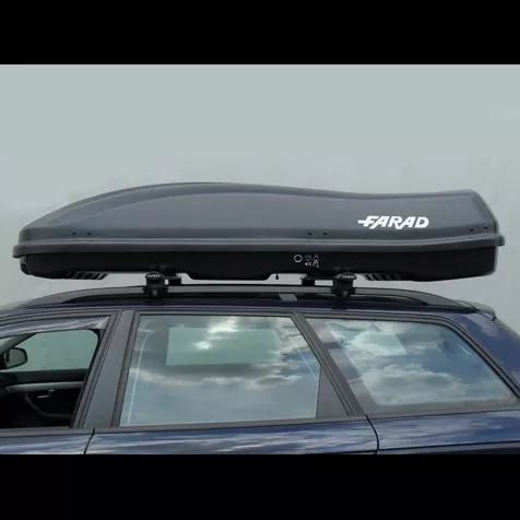

Farad gaat zelfs nog een stapje verder met een spoiler op je dakkoffer.
Afbeeldingslocatie: https://alleskanmee.nl//Files/5/16000/16595/ProductPhotos/1000/1957364217.jpg.webp

Deveon schreef op maandag 10 juli 2023 @ 12:14:
9% brandstof besparing of een dakkoffer die op je bestemming op het dak ligt.. lastige keus hoor. De trend om ze om te draaien is wat mij betreft te dom voor woorden. Dakkoffer fabrikanten zijn echt niet gek en bij een snelheid van 130 km/u en ruk winden van 70 km/u heb je het over windsnelheden tot 200 km/u. Vorig week is er een record verbroken met rukwinden van 146 km/u.
Gewoon gebruiken zoals bedoeld, meer ontopic plaatste ik hem zo ver mogelijk naar achter kom geluidoverlast te voorkomen. Volledig tegen bovenstaande in reed ik er alleen wel iets harder mee dan 130 km/u. Snelheid is echter een stuk makkelijker aan te passen tijdens het rijden dat de montage richting. Zoals eerder genoemd bespaar je de meeste brandstof met je snelheid.

Archer_VC10 schreef op maandag 10 juli 2023 @ 12:49:
Waar zit die conclusie in dat filmpje? Ik heb er even snel doorheen gekeken maar ik kan het niet vinden. Hij laat zien dat de toevoeging van een dakkoffer zo'n 13% meer verbruik oplevert op die Tesla en in die condities, ik zie geen vergelijking met andere manieren van plaatsen.
excuus, ik heb de verkeerde gelinkt YouTube: Calix Aero Loader reversed skibox test deze moet het zijn. zal zo mijn post nog even aanpassen. Conclusie zit ergens rond 7:30
It's just a donkey

Cheesy schreef op maandag 10 juli 2023 @ 13:07:
We kunnen hier een hele hoop vinden, maar de dragers hebben een vastgestelde positie om te monteren en de koffer heeft ook maar circa 20 centimeter ruimte om te schuiven. Dus als je het volgens het boekje monteert, is er weinig ruimte om te schuiven.
Mijn Zafira B heeft bevestigingspunten voor 3 dragers, dus in theorie zou ik kunnen kiezen voor wat verder naar voren of wat verder naar achteren, maar niet voor mooi tussen de wielen. De dragers van de autofabrikant zelf zijn volgens de stickers die erop zitten bedoeld om op de voorste 2 posities te gebruiken, dus de koffer hangt hier altijd een stukje met z'n neus boven de voorruit.
Edit: verbruik is relatief, het ding komt sowieso niet boven de 1 op 13... :X

uniquorn schreef op maandag 10 juli 2023 @ 14:19:
Dank, dat helpt! Een interessant punt uit dat filmpje is dat dit een dakkoffer is die specifiek ontworpen is om met de 'stompe' kant naar voren geplaatst te worden. Een andere dakkoffer zomaar omdraaien is niet toegestaan, omdat ze daar niet op ontworpen zijn (bevestigingspunten, crashworthiness).
Verder is de conclusie helder, het scheelt wel wat in verbruik, maar we kunnen niet zomaar zeggen dat dit alleen aan de 'stompe kant voor' configuratie ligt. Het kan ook met de interferentie tussen autodak en koffer te maken hebben (de onderkant is niet geheel vlak) of met de ruwheid van het oppervlak... enzovoorts. Maar interessant! Het is wel logisch dat je bij deze lage (vergeleken met de luchtvaart) snelheden hier iets van profijt van kan hebben, maar ik denk niet dat je ineens een mega resultaat gaat zien door een bestaande box om te draaien, als dat toegestaan zou zijn. Op 5000 km kan het wel wat verschil gaan maken, maar zoals eerder gezegd, er zitten andere zaken in je plan waar je meer winst op kan boeken gok ik.
  • pagani
Er zit hier wel wat verwarring. Een daktent heeft qua plaatsing natuurlijk andere eisen dan een dakkoffer. Je gaat immers als je hem compleet uit balans plaatst flink wat statisch gewicht (nog afgezien van erin klimmen, omdraaien tijdens slapen en sportief doen) op diezelfde manier belasten.

fastedje schreef op maandag 10 juli 2023 @ 11:54:
Een druppelvorm heeft de minste luchtweerstand, dat is zo'n 10% efficiënter dan een bakvorm:
https://zweefvliegopleiding.nl/5-1-3-de-weerstand
De voorkant van een voorwerp is veel minder van invloed op de luchtweerstand dan de achterkant. Dit komt omdat luchtwervelingen de meeste luchtweerstand veroorzaken.
Wat ook nog meespeelt is de downforce/upforce die de bewegende lucht veroorzaakt: als je de dakkoffer omdraait is de luchtweerstand lager, echter hij trekt ook de achterkant van de auto wat omhoog. Wellicht merk je dat pas echt op de Duitse Autobahn bij 200+km/h, maar dat durf ik. Iet met zekerheid te zeggen.
Volgens mij is dit een van de meer zinnige reacties. Ik plaats mn nieuwe Zweedse dakkoffer andersom. De lift aan de achterkant wordt vermoedelijk wel tegen gegaan door al t extra vakantiegewicht.
Tevens gesteund door: https://youtu.be/Z0P6i1YsgII
