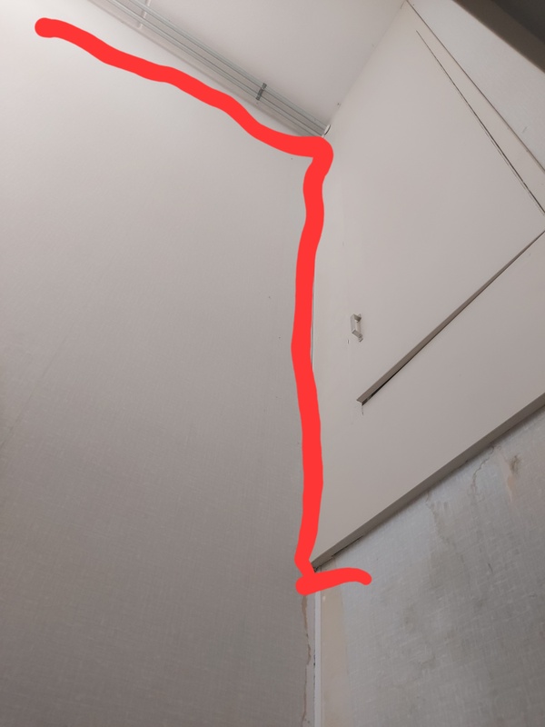

Op zolder heb ik twee nieuwe groepen nodig voor een bijkeuken en een cat 6 voor de slaapkamer/mancave . Helaas heeft dit huis geen kabelbuizen naar zolder lopen. Volgens de elektricien is de goedkoopste optie om een kabelgoot via het plafond naar het trappenhuis te laten lopen. Vervolgens willen we hier een gat boren, omdat we hierdoor bij de bovenste trap uitkomen.Afbeeldingslocatie: https://tweakers.net/i/nMcfW9Di1FL51XO2dFBWf-rskUs=/x800/filters:strip_icc():strip_exif()/f/image/IVgf1MyyLNdj3p9zu8wwZZqw.jpg?f=fotoalbum_large
Afbeeldingslocatie: https://tweakers.net/i/SG8t8zeykv488EpJ62tpnIO3LXY=/x800/filters:strip_icc():strip_exif()/f/image/5O7EntGuEd8yRwWI23evqX0T.jpg?f=fotoalbum_large
Afbeeldingslocatie: https://tweakers.net/i/vRPTqURyKPNZg81glFqPI03u0wo=/x800/filters:strip_icc():strip_exif()/f/image/ykuqTD3c5oE5oiQCueKbcfht.jpg?f=fotoalbum_large
De foto's illustreren het idee...
Nu ben ik totaal een leek op het gebied, maar heb ik uiteraard de zoekfunctie van tweakers gebruikt. Hier kwam ik erachter dat een UTP kabel niet in dezelfde buis mag lopen als een stroomkabel, maar dat er een metalen behuizing om beide draden moet zijn.
Dit heb ik later gecommuniceerd naar de elektricien waarop ik het antwoord kreeg dat de kabels alleen een omvlechting hebben wanneer deze de muur in gaan ( ongeveer 1.5-2meter ) . Ik neem dus aan dat de kabels wel een behuizing hebben in de kabelgoot, maar dat moet ik nog even bevestigd krijgen. Er wordt uitsluitend bekabeling gebruikt die aan alle eisen voldoet.
Het is een erg aardige man en hij is prettig in de communicatie dus ik zou hem graag geloven. Echter aangezien het feit dat het toch wel iets belangrijks is zou ik graag een second opinion willen hebben op dit forum. Ik wil geen probleem met de verzekering o.i.d. mocht er iets mis gaan.
-Is het voldoende om de kabels alleen met een omvlechting door de muur te laten lopen ( dus ze zitten dan niet in een buis).
- klopt het dat zolang de stroomkabel & utp kabel een aparte behuizing hebben deze in dezelfde kabelgoot mogen?

RobbyTown schreef op vrijdag 7 juli 2023 @ 21:29:
NEN1010. Hoog en laag spanning mogen niet samen in 1 pijp als ze elk een aparte pijp krijgen tegen elkaar aan mag het.
Ja dat las ik idd. Vandaar dat ik aangaf om ze beide in een aparte behuizing te doen met daaromheen 1 kabelgoot. Echter gaf die aan dat de kabels wel zonder behuizing achter de muur worden getrokken, maar dan zitten ze niet in 1 buis. Alsnog voelt het niet helemaal goed vandaar dat ik hier post.

Sethro schreef op vrijdag 7 juli 2023 @ 22:08:
Als dat een ymvk kabel is mag dat prima samen in een gootje. Die kabel is immers dubbel geïsoleerd. En zo’n tracé lijkt me bij uitstek iets voor zo’n kabel.
Verder is dit natuurlijk een vrij lelijke oplossing. Is er niet ergens een bestaande koof of een logische plek om een klein koofje te maken?
Hier ben ik net ook achter gekomen. Zou een XMVK kabel ook mogen? De 1 zegt van wel, de ander weer van niet... Sowieso is de oplossing vrij lelijk, maar dat is de enige mogenlijkheid die we nu zien. We hebben twee elektriciens laten langskomen en beide zeiden dat dat de enige mogelijkheid was. Helaas zijn er geen bestaande koven aanwezig, en als je naar boven zou boren zou je in het midden van een kamer uitkomen die onder het balkon zit.. Dus dan zit je nog erg ver van de bovenste verdieping.

Freeaqingme schreef op vrijdag 7 juli 2023 @ 22:31:
Kan je een foto maken van je meterkast? En wat zit er boven de meterkast voor een ruimte?
Bij deze een foto van de meterkast: https://gyazo.com/b3259bd6c81412e27eb7c6c886a84993
Boven de meterkast zit een slaapkamer die nu wordt gebruikt als een "gym". Je komt dan midden in die kamer uit.

Ah. Bij de meeste woningen zit de meterkast tegen de zijkant van de woning aan, en heb je daar dus vaak wel ruimte om dingen langs naar boven te verplaatsen. Als je meterkast echter midden onder een slaapkamer zit wordt dat wat lastig.
Je zou wel nog kunnen kijken waar je standleiding zit. Daar kan je vaak ook nog wel kabels langs trekken (die begint ook in de kruipruimte indien aanwezig en eindigt op zolder). Als alternatief zou je ook nog kunnen bedenken om ze langs je buitengevel omhoog te trekken achter een mooi gootje (al dan niet verstopt achter een HWA).
