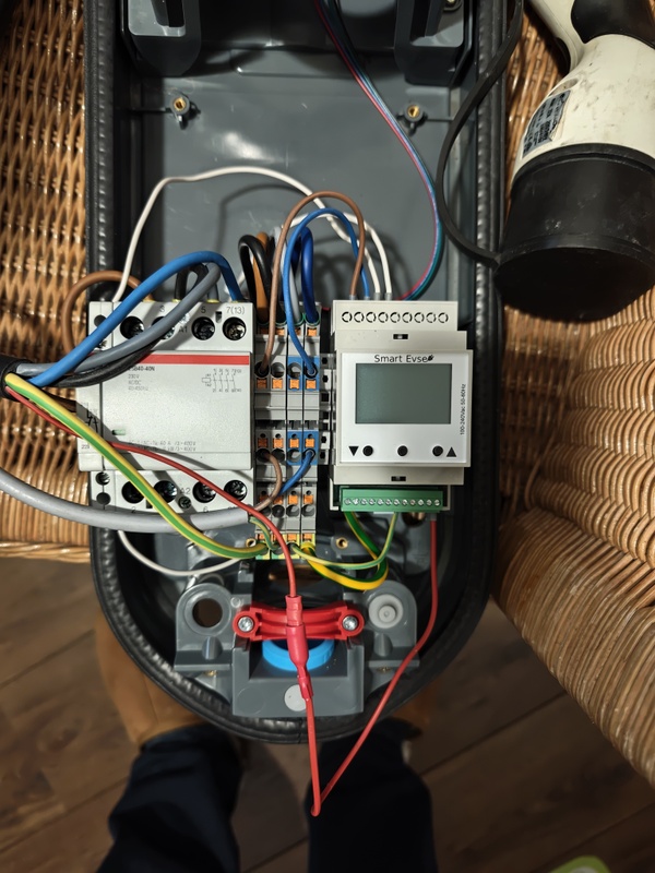

Ik heb vandaag mijn oude new Motion home advanced laadpaal omgebouwd. Had hier op het forum gelezen over de smart evse en deze besteld van stegen. Ingebouwd, abb EBS40-40N incl hulp ontact aangesloten. De vaste laadkabel aangesloten op het relais en de rode draad uit deze kabel op contact ingang CP van de evse. Aangezien ik redelijk blanco ben in programmeren etc en geen homeassistent gebruik, vraag ik mij nu af of het zo gaat werken. Of zijn er misschien mensen hier die mij verder kunnen/willen helpen? Hoor het graag. Heb om te kijken hoe die evse qua menu is opgebouwd even een 220v kabel aangesloten, te zien op de foto🫣
Groet EdwinAfbeeldingslocatie: https://tweakers.net/i/BezqO1KBjx9Nl33mtDVVp-IXppM=/x800/filters:strip_icc():strip_exif()/f/image/dXKu4S6XopWvIcEOe64Mlwa5.jpg?f=fotoalbum_large
