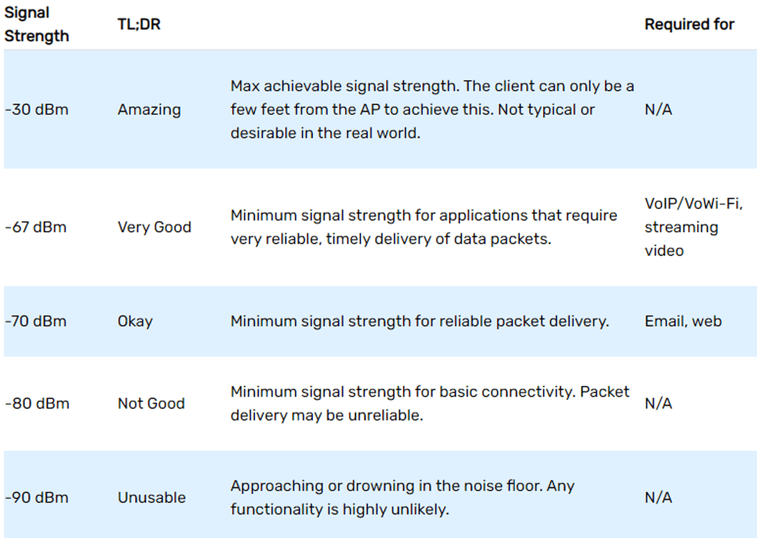

Op basis van je testen is het in ieder geval duidelijk dat het euvel tussen MacBook en AP zit,
want de verbinding AP > ER is prima (zoals je mag verwachten).
Wat zie je in je Unifi controller voorbij komen als je die hebt? Doorgaans zie je daar wel iets terugkomen m.b.t. de "WiFi experience" bijv. dat je MacBook slecht signaal heeft t.o.v. het access point.
Signaal kun je ook aflezen door met option (of cmd, ik vergeet altijd welke :D) ingedrukt op je WiFi icoon in je menu bar te klikken.
Zie de hieronder gejatte afbeelding van
https://www.metageek.com/...i-signal-strength-basics/
Afbeeldingslocatie: https://tweakers.net/i/PnuTZzijHl2drVzo5cRTsDDCSdc=/full-fit-in/4000x4000/filters:no_upscale():fill(white):strip_exif()/f/image/t11vT3LQ83zAgKFNXlyatOL4.png?f=user_large

Die TX en Rx rates liggen wel ver uit elkaar, maar RSSI scheelt niet zoveel en juist andere kant op (Rx op AP is 4dB lager, maar Rx data rate is juist hoger.
Iets is niet helemaal lekker - maar als het nu goed gaat zou ik oppassen voor spijkers bij laag water te zoeken. Kan zijn dat er iets heel anders verschijnt op moment dat het fout gaat.
Iig ben je nu goed bezig op juiste plek. Het is nu afwachten op problemen. Dan zelfde Airport/UniFi data bekijken :)
