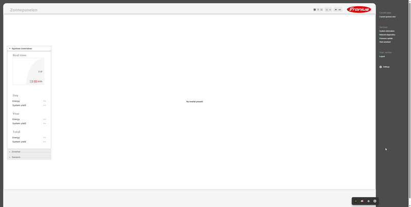

Het hoofdscherm doet dus niet veel:
Afbeeldingslocatie: https://tweakers.net/i/2NrIOj7BQCg9dq1OgaPQCRBS0RU=/800x/filters:strip_exif()/f/image/eCBNsHClsxaYLa5blRed16wP.png?f=fotoalbum_large

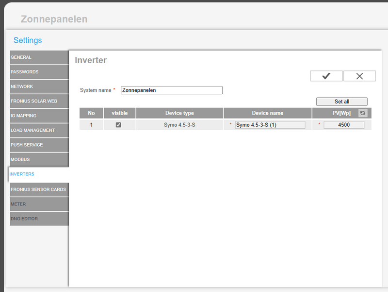

Bij instellingen onder inverters ziet hij wel mijn inverter:
Afbeeldingslocatie: https://tweakers.net/i/VPslvmtHWgvWz2g_DOxZ4si96I4=/800x/filters:strip_exif()/f/image/tbZ9vRyvoBtbHoCqu4bZKixu.png?f=fotoalbum_large
