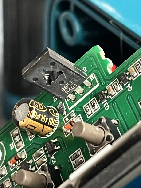

Ennn... oeps!
Ik heb bij het zoeken naar ander punt op de printplaat van de radio om de BT module te voeden per ongeluk twee pinnetjes kortgesloten, en toen ging de radio direct uit. Ook na een half uurtje rusten zonder accu of adapter aangesloten wil hij niet meer aan, zowel niet op accu als op adapter.
Afbeeldingslocatie: https://tweakers.net/i/KcCQ158aYMj8QH6yScuEwqIPQl8=/x800/filters:strip_icc():strip_exif()/f/image/eY9RyuxYJsGdnupkLc5BcgmL.jpg?f=fotoalbum_large
Het gaat om de twee pinnetjes links boven (heel klein rood omcirceld). Dat zijn de middelste en een buitenste van dit componentje:
Afbeeldingslocatie: https://tweakers.net/i/-qNv8z3uXOxJTcsBomM8-oav2KA=/x800/filters:strip_icc():strip_exif()/f/image/ElzhnTpjUrKXXgURhLYNPq4O.jpg?f=fotoalbum_large
Een transistor van het type B857. Ik kan verder geen zekeringen of iets dergelijks vinden :(
Iemand een idee wat ik gesloopt zou kunnen hebben, en wat ik moet doen/vervangen om het te fixen?

  • JukeboxBill
  • Laatst online: 11:33
Je hebt dus de collector en de basis van de transistor kortgesloten.
Hangt er vanaf hoe die transistor in de schakeling zit, maar ik vermoed dat er ook elders iets is gesneuveld.
