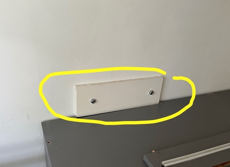

We hebben recent een nieuwe woning gekocht en tijdens het demonteren van een soort inbouwkast (dat is het donker grijze op de foto) in de slaapkamer naast de badkamer kwam deze, naar mijn eerste inschatting, bijzondere wastafel montage tevoorschijn.
Is dit normaal, als in, komt dergelijke montage voor dat je aan de andere kant van de (ik vermoed dat het een gipsen) wand een wastafel montage dient te verstevigen? En/of kan het voorzorg zijn geweest van degene die het geplaatst heeft (nl. de vorige eigenaar vóór de eigenaar van wie wij het huis nu gekocht hebben) dat die bijv. gedacht heeft: als een van de kinderen er een keer aan gaat hangen blijft het tenminste stevig zitten.
Wat ik al gevonden heb
Ik heb al begrepen dat je voor montage van accessoires in een badkamer eventuele gipswanden zou moeten verstevigen met een houten plaat (bijv. OSB) (?), en maar ook dat een boorgat voor een wastafel tenminste 10cm diep moet zijn. Dat is al ongeveer de breedte van de tussenwand tussen de slaapkamer en badkamer (om precies te zijn zou ik zou het na moeten meten als ik weer ter plaatse ben) dus dat zou er misschien ook mee te maken kunnen hebben als ik dit correct begrepen heb.
Wat is jullie idee ervan als je zoiets aantreft?

Normaal gesproken doe je achter de gipsplaat een houten plaat die je vastschroeft op de staanders. Dat zorgt voor voldoende draagvermorgen.
Dit plaatje doet volgens mij bijzonder weinig...

Aangenomen dat het een gipsblokken-wandje is (cellenbeton), en niet gips-platen, begrijp ik de gedachte wel. Je verspreidt de druk over ten minste het plaatje, in plaats van op enkel de moeren. Bij een enkele gipsplaat heeft dat minder effect omdat je dan waarschijnlijk het plaatje vrij makkelijk door de hele plaat heentrekt :P
Mooi? Zou ik het zelf zo doen? Nee, maar het zal wel blijven hangen :)

je verspreid toch helemaal de druk niet zo? Staat nog steeds 100% op die 2 bouten.
Waar kijken we nou naar? Zit de wastafel aan de andere kan van deze plaat?

Ja, dit was best een gangbare methode. In mijn jaren '70 woning was het zelfde principe gebruikt, maar dan met twee ronde plastic doppen die de druk verdeelden. Iets netter dan dit, want je kon er overheen behangen.
Het betrof hier ook een gipswandje.

Dit lijkt op een werkje van iemand die niet weet hoe je in cellenbetonnen muur iets moet ophangen.
Zitten er ook tegels op de muur van je badkamer?

Tegenwoordig heb je mooie Fischer ankers speciaal voor cellenbeton. Onze oude wasbak was (in gibo wandje) ook vanaf de achterzijde gefixeerd.

Bij het verbouwen van de badkamer is de gipsblokkenwand er helemaal uitgegaan en vervangen door houtskelet. Hierbij zijn de plekken waar de wasbak moest komen te hangen voorzien van extra balken achter het plaatmateriaal. Op de houtskelet zijn een 9mm OSB geschroefd en daaroverheen nog een 12mm gipsplaat. Dat moet voldoende vlees zijn om het een en ander aan op te hangen.
Na een paar jaar hangt de wasbak in ieder geval nog stevig aan de muur...

Het kan ook nog van die blauwgrijze zwemsteen zijn. Dat is helemaal net peperkoek. Werd toegepast voor het gipsblokken tijdperk.

Klopt, je kijkt hier naar de wand van de slaapkamer naast de badkamer. Aan de andere kant op precies die plek hangt de wastafel (in de badkamer)
com2,1ghz schreef op woensdag 5 juli 2023 @ 16:55:
Hoe kan je zien of de wand van cellenbeton is ipv gips, kan je dat zien als je een gaatje boort?
Ja, er zitten ook tegels aan de wand in de badkamer.

Het witte plankje had niets met die kast te maken...
Resumé; het is niet zo'n heel zeldzaam verschijnsel dus, er worden nogal eens bijzondere doe-het-zelf oplossingen gecreëerd kennelijk. Ik zal er (voorlopig?) niet achter komen of het nou extra voorzorg van de vorige eigenaar was en overbodig of dat het onkunde betreft.
Voor verborgen gebrek vind ik het niet spannend genoeg (er is niks stuk, er lekt niks o.i.d.)
De badkamer is nog lang niet aan verbouwing toe, is ook qua style nog niet gedateerd dus die moet zeker nog wel 10 jaar mee kunnen gaan (als het niet langer is) Ik denk dat ik het dan verder zo laat en er een boekenkast o.i.d. voor ga zetten.

Hoe zou jij het aanpakken, dat plaatje weghalen? Ik sta open voor klus advies ;)
Voor de goede orde, dit witte plankje zit aan de andere kant van de muur waar de wastafel aan hangt. Het heeft dus niet iets van doen van een onderstel of wastafel kast (die je onder de wastafel zou zetten, in de badkamer zelf)
