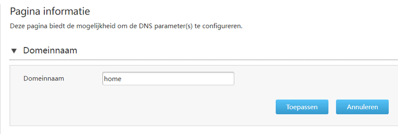

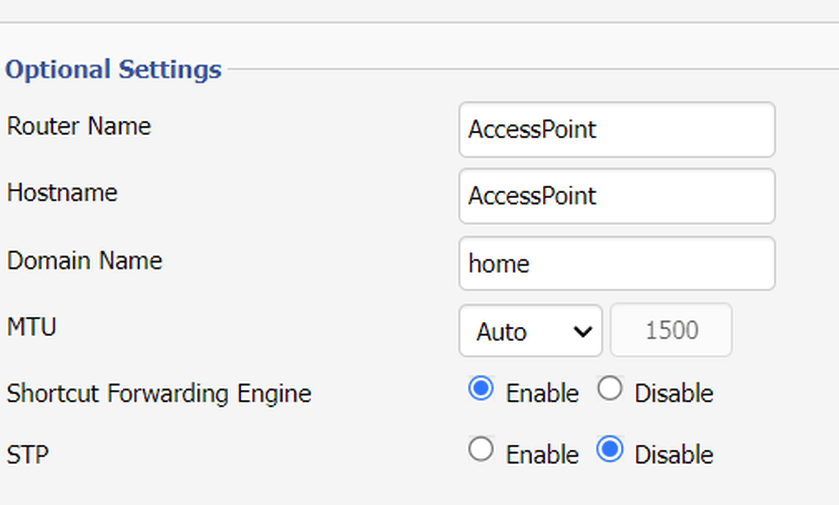

Ik heb in de router en in het Access Point al een tijdje aangepast naar .local ipv het default .home :
Router:
Afbeeldingslocatie: https://tweakers.net/i/Xa_gldX7ImB_ap73JzTW_H33AtU=/800x/filters:strip_exif()/f/image/KwCKtQrnd4LbKoGZuCkcHWGu.png?f=fotoalbum_large
AccessPoint:
Afbeeldingslocatie: https://tweakers.net/i/5bFiQMTapn-I-MTU_1qb-pR_Rao=/full-fit-in/4000x4000/filters:no_upscale():fill(white):strip_exif()/f/image/WeN97obRg86MGJUJnynYAJ0k.png?f=user_large
octoprint.local werkt nu wel vanaf de VPN en ook intern.
domoticz.local werkt via VPN nog steeds niet, en intern ook niet meer.
Ik snap niet helemaal hoe deze domeinnaam-opties in Router/Accesspoint zich verhouden tot zoiets. Hoe kan octoprint.local gewerkt hebben, als zowel Router en AccessPoint op Home stonden?
