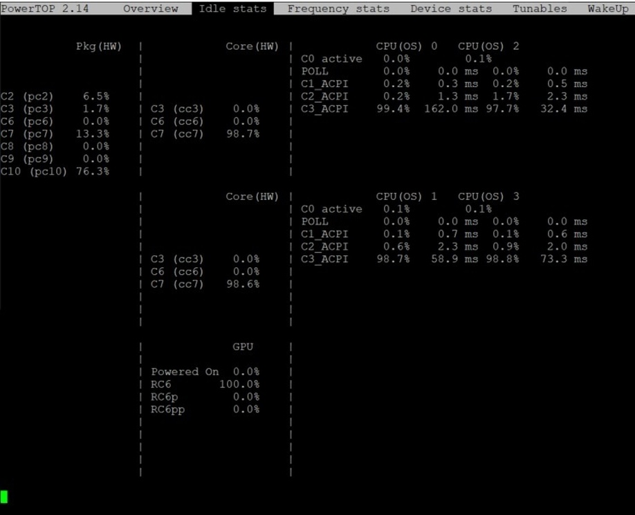

Goed, ik heb met CloneZilla de SSD overgezet naar de HDD. Verder heb ik niks gewijzigd. Powertop geeft nu:
Afbeeldingslocatie: https://tweakers.net/i/aQq5a9by38MnhTHgnr0WOVOk-2U=/full-fit-in/4920x3264/filters:max_bytes(3145728):no_upscale():strip_icc():fill(white):strip_exif()/f/image/JHkXZAdsrO71O5NpSV8lpYxz.jpg?f=user_large
Voorheen (met SSD) stond C2 op 100%.
Ik had me reeds redelijk ingelezen en gezien het geringe aantal componenten, welke ik reeds bijna allemaal had uitgesloten, was de SSD de laatste mogelijkheid.
Na het ontkoppelen van de monitor en toetsenbord (die ik nodig had voor CloneZilla) zelfs in C10
Afbeeldingslocatie: https://tweakers.net/i/FhIBTtZ270IaEZ5Ead1KNBO-g-w=/full-fit-in/4920x3264/filters:max_bytes(3145728):no_upscale():strip_icc():fill(white):strip_exif()/f/image/wDbafwTWgjjZ3MVqRhzvCott.jpg?f=user_large
