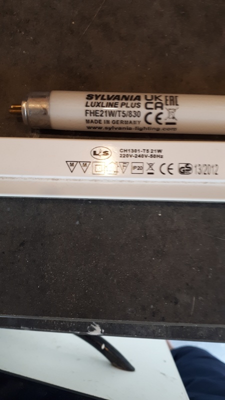

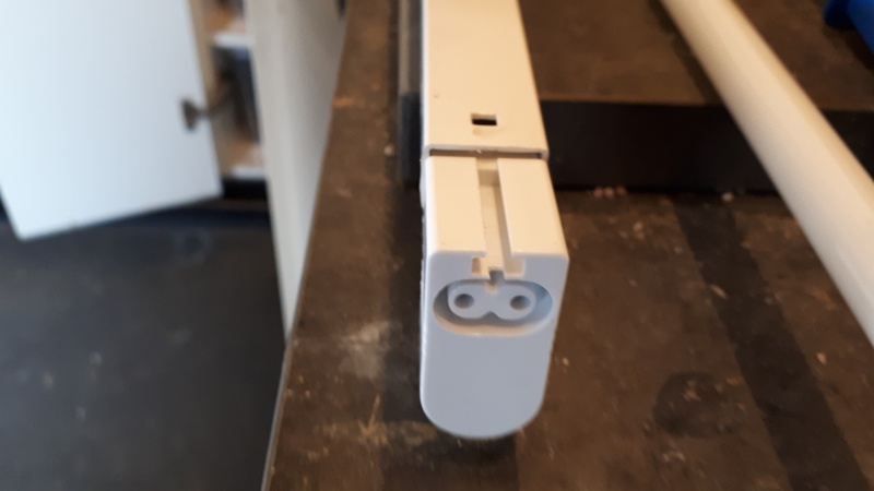

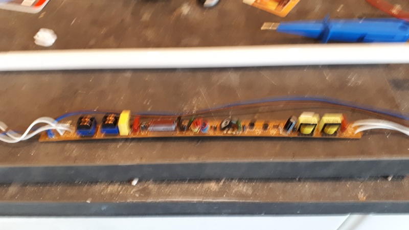

Hierbij de foto's van het printplaatje en de armatuurAfbeeldingslocatie: https://tweakers.net/i/p6qbqULYrnJleV64f8jOtuPuamU=/800x/filters:strip_icc():strip_exif()/f/image/L41t5Y5clIhdg3Jr59uLhtOL.jpg?f=fotoalbum_large
Afbeeldingslocatie: https://tweakers.net/i/u3HQh3jgtw56VuZGgW6Zv5xFYtk=/800x/filters:strip_icc():strip_exif()/f/image/RCGehTgnrRgzhM80XOgVS0jr.jpg?f=fotoalbum_large
Afbeeldingslocatie: https://tweakers.net/i/AswrfCjn6EidEQKiWExdyhfw4EU=/800x/filters:strip_icc():strip_exif()/f/image/cS8phRPMZukzAtVcEtMGx3Rl.jpg?f=fotoalbum_large
Afbeeldingslocatie: https://tweakers.net/i/c_7A7Q5jyJ5iXgmYZWsz5LM3elg=/800x/filters:strip_icc():strip_exif()/f/image/9FZFEJaEUM6WlhUEFNGFiTWy.jpg?f=fotoalbum_large
  • Beste antwoord
  • D-dark
  • Laatst online: 15:06
Printplaatje er tussenuit halen.
Gewoon rechtstreekse 220 verbinding en een led buis erin.

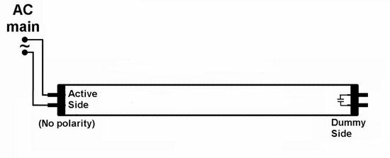

Zie schema, moet de dummy zijde worden kortgeleden?Afbeeldingslocatie: https://tweakers.net/i/9ijtlhHvhojc7_eRGtAhoBrtc8s=/full-fit-in/4920x3264/filters:max_bytes(3145728):no_upscale():strip_icc():fill(white):strip_exif()/f/image/eKebPW9N61fbjM8QvSXcEaMJ.jpg?f=user_large
  • rikkie52
  • Laatst online: 22-01 12:20
Kortgesloten!
  • D-dark
Mag maar hoeft niet.
Zit er eigenlijk voor spek en bonen bij en dient alleen om de led balk op zijn plek te houden.
Je kan ook er vlak voor de bestaande kabels afknippen.
Kortsluiten doe je meer om te voorkomen dat mocht er een lekstroom op de behuizing komen een losliggende kabel niet even contact maakt. Maar recht afknippen en een stuk tape om het uiteinde is ook toereikend.
