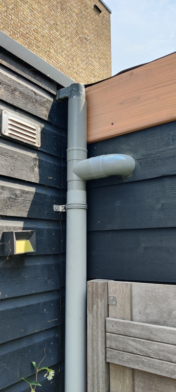

De buren hebben ons laatst medegedeeld dat ze een overkapping gingen bouwen tegen de schuur. We wonen in zo'n standaard nieuwbouwwijk en onze schuren staan tegen elkaar met een gedeelde regenpijp op de erfgrens.
Nou hebben ze niks overlegd, niet gevraagd of we hier nog wensen in hadden.. Behalve de avond voor hij geplaatst werd, toen konden we nog net op tijd aangeven dat we wand waar we tegenaan zouden kijken graag in de kleur van de schuur zouden willen (zwart).
Nou is dat ding geplaatst, ik had er verder ook niet over nagedacht, maar de regenpijp is afgezaagd en er is een pvc T-stuk geplaatst en een bocht richting hun overkapping voor de afvoer van hun regenwater.
Eerst hadden we een strakke regenpijp, nu kijken we tegen deze creatie aan. Twee kleuren pvc en in principe is er zonder overleg een stuk uit onze regenpijp gezaagd.
Ik wil niet 'zo'n buurman' zijn, maar eigenlijk vind ik het helemaal niks. Wat zouden jullie doen in deze situatie?

Hoe hebben ze het opgelost, laat het eens visueel zien met een foto

Afbeeldingslocatie: https://tweakers.net/i/tUIAs80tYBWmVIgtpPuPGJfa4xI=/x800/filters:strip_icc():strip_exif()/f/image/ADbCuqGiivmYTVU9YyiAw7zB.jpg?f=fotoalbum_large

De 2 kleuren komt door zonverkleuring. Voor 2 tientjes vernieuw je de hele pijp. Ik zou antraciet PVC kiezen.

Of een likje verf er tegenaan?

Dat is wellicht een goede om het geheel in antraciet te zetten

Ziet er nog niet eens zo heel slecht uit.
Gaat de regenpijp het riool in of loopt het in jouw tuin weg? Die pijp krijgt nu wel wat extra water weg te werken,

Die pijp zit op het riool. Het gaat me meer om de manier waarop en dat het voorheen minder lelijk was.

Zijn de kosten niet, gewoon doen. Beugels ook meenemen in zelfde kleur.

Sowieso eerste stap is overleggen met de buren, vraag ze even te komen kijken en geef op een nette manier aan dat je niet zo gecharmeerd bent van deze oplossing. Als ik de plaatsende partij was dan zou ik ook altijd kijken naar een oplossing waar iedereen mee tevreden is.
Wat ik zelf zou doen is het geheel door zink vervangen met een Y-stuk er tussen, dat is in mijn ogen de mooiste oplossing. Dan ben je misschien iets meer kwijt maar is het wel in één keer mooi en voor een hele lange tijd onderhoudsvrij. Als je de klus ook nog eens samen met de buurman klaart kun je er daarna mooi samen een biertje op drinken en het hele verhaal met een lach afsluiten.

Ik had allemaal doemscenario's verwacht is het gewoon een extra stukje pijp. Met nieuw pvc dus nog niet verweerd.

Ik zou dit geen enkel probleem vinden. Is netjes opgelost toch ?
Als je je erg echt zo aan ergert (geen idee waarom eigenlijk), dan zou ik inderdaad
of een nieuwe pijp plaatsen, of een verfje erover, of iets van een koof eromheen bouwen.

Aan het groene sprietje onderin de foto te zien zit er iets van een bloembak direct onder.
Even een stuk gaas in de hoek en een plant die klimt (clematis ofzo) en je hebt de regenpijp helemaal uit het zicht.

Ik persoonlijk zou overleggen en een plank omheen maken(koofje zeg maar) dat ziet er beter uit.
Waarom hebben ze die bovenste plank blank gelaten en niet geverfd ? dat ziet er nog veel lelijker uit dan die pijp wat verkleurd is.

Zet zelf de zaag in de regenpijp en plaats er een regenton. Vang je mooi extra water van de buurman z'n schuur. Ontlast je het riool ook meteen en heb je zelf een mooie waterbuffer.

Koop gewoon een pot verf en maak die pijp zwart.

Of met een vergelijkbare aansluiting vanaf de nieuwe dakrand in de regenpijp laten uitkomen. Hier is door de buren gewoon niet over nagedacht en de uitkomst is over de schutting gegooid.
Voor TS: kleurtje geven (of regenpijpsticker plakken, dat bestaat ook). Of in overleg met buren een nieuwe afwerking maken die voor iedereen prettig is. Bijvoorbeeld zoals hierboven genoemd binnendoor en op een andere plek aansluiten, of schuin aflopend laten aansluiten, dat ziet er (in mijn ogen) al iets fatsoenlijker uit en lijkt me ook beter werken.

Ik heb anders een goed alternatief verkregen via dit forum (regenpijp in antraciet pvc - kende ik niet), mijn doel is bereikt.

Pot verf, half uurtje werk, ziet die oude pijp er ook meteen weer fris uit.

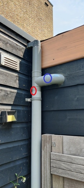

Afbeeldingslocatie: https://tweakers.net/i/hdkBxVC2_U_ZTVM2p2-QQpPXjBk=/full-fit-in/4920x3264/filters:max_bytes(3145728):no_upscale():strip_icc():fill(white):strip_exif()/f/image/YfjUM7ggzM4VcnjAUsASvhFS.jpg?f=user_large
De aansluiting op het t-stuk zit er een halve centimeter in (rood omcirkeld)
Hwa bochten worden normaal gesproken niet gelijmd maar met de stroomrichting mee geplaatst, de bocht zit verkeerd om (blauw omcirkeld)
En mooi of niet, ik had persoonlijk een houten deel uitgekozen die meer op de andere schuur lijkt.
Er moet ook nog een randafwerking op het nieuwe dak, hoe gaan ze dat doen met de uitloop?
De uitloop zit nu strak tegen het boeideel zo te zien.
Ik zou de buren toch eens aan jouw kant laten kijken, wat vinden ze er zelf van?
Als je het niet mooi vindt mag je dat toch wel zeggen?
En dat hoeft helemaal niet te escaleren, je mag best kritisch zijn, jij moet er tegen aan kijken.

Waarom de overkapping ook niet hetzelfde aluminium trim gegeven als de schuurtjes?
Die onbehandelde plank er tegen aan geschroefd ziet er inderdaad niet heel mooi uit. Meer zo'n idee van "wij zien het toch niet dus het maakt ons niet uit". En waarom niet dezelfde maat rabatdelen gebruikt als de schuurtjes.

De buurman had een kleine moeite kunnen nemen en kunnen overleggen over de pijp (zo zou ik het doen). Dat is kennelijk niet gedaan, om wat voor reden dan niet (geen idee hoe vaak jij en hoe vaak hij thuis is).
In plaats om hier een topic te starten, is het wellicht handiger om gewoon naar de buurman toe te stappen (al dan niet met een uitnodiging voor de koffie).
Dat gezegd hebbende: ik gok dat er geen zinken pijp zat, want anders had die wel aangepast geworden.
Persoonlijk vindt ik grijze PVC regenpijpen, want ze verkleuren altijd. Je kunt ze verven en wellicht helpt een Y-splitsing ook nog om het minder massief te maken. Ik zie zelf dat zwarte PVC regenpijp bestaat. Scheelt zelfs nog verfwerk (zoek maar op: zwart HWA 80mm of 100mm, net wat je nodig hebt)

Ik zou wel even met de buurman afgestemd hebben over het bouwwerk en melden dat de afwatering op de gezamelijke bestaande aangesloten zou worden. Maar ik zou er geen miliseconde over nagedacht hebben of er dan wel weer een lelijke verweerde regenpijp voor in de plaats zou moeten komen met een nog grotere Y verbinding dan de de T nu zodat mijn buurman wel gelukkig zou zijn. Wat maakt het in hemelsnaam nu afzichtelijk en toen het hiervoor met een recht stukje verweerd pvc zat wel draaglijk en zelfs mooi?
Denk trouwens dat er nog wel een trimrandje op komt gezien de losse dakbedekking, dus ik denk dat dit topic nog wel vervolgd gaat worden want denk niet dat het een trimrandje poedergecoat in de RAL kleur gaat worden zoals de schuur.

Buurman vervangt de hele pijp en bocht voor een zwarte versie (thanks voor de tip). Hij kwam thuis en de aannemer had ook niet gedaan wat hij had verwacht en aan de andere kant ziet het er ook niet uit.
Voor degenen die niet snappen dat een strakke pijp, zoals overal in de buurt, estetisch beter is dan deze situatie, bedankt voor jullie mening. Het is maar een klein tuintje en dan vallen dit soort dingen gewoon meer op.

Ik zou de buurman ook even wijzen op de afwezigheid van de daktrim: nu waait z'n dakbedekking eraf met een beetje wind.

Vermoedelijk moet het dak nog afgewerkt worden door een dakdekker, dat wordt vaak door een specialist gedaan en daar kan goed wat tijd tussen zitten.
