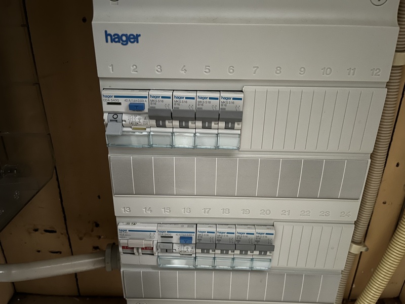

@wmeester Bedankt voor je reactie! Onderstaand een foto van de groepenkast nadat ik de oven aan heb gezet, kun jij zien waar het hier om gaat? Het stopcontact in de woonkamer is geaard.

  • SMSfreakie
aardlekschakelaar schakelt af..

@JukeboxBill Ja dat klopt, de aardlekschakelaar dus (zoals te zien is op bovenstaande foto). Wanneer ik 'm met een verlengsnoer aansluit in de woonkamer is er niets aan de hand.

@JukeboxBill Correctie: de aardlekschakelaar schakelt nu ook af als ik 'm in de woonkamer aansluit en de oven aanzet. Zou het dan toch aan de oven liggen?

Spekkiwebu schreef op dinsdag 4 juli 2023 @ 19:52:
Dat lijkt mij dan wel de conclusie.
Je kan de oven nog eens aansluiten op een groep die behoort bij de onderste aardlekschakelaar om uit te sluiten dat de bovenste aardlekschakelaar stuk is en te snel reageert. Maar dat is niet waarschijnlijk.
dat was (mij) al duidelijk bij je openingsbericht. De discussie ging erom waarom de ene automaat wel zag dat er iets niet pluis was en de ander niet.
Maar je oven heeft een probleem, da's wel duidelijk
