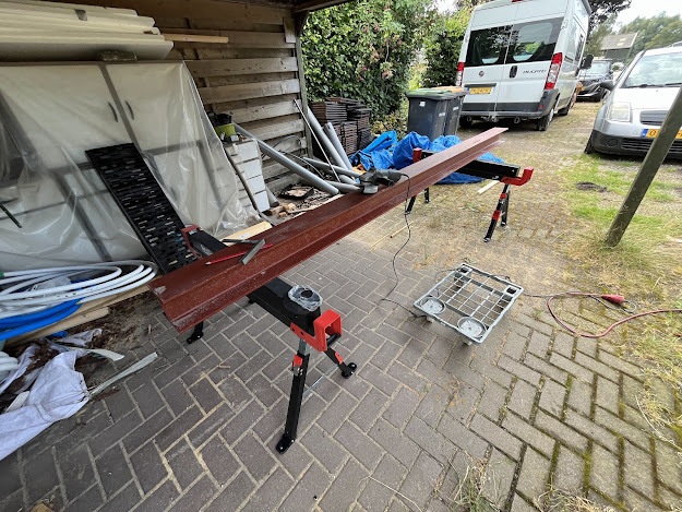

Kozijnen waren allemaal van het type jaren 70, deze ben ik allemaal aan het vervangen naar een variant voor een 231 deur om zo eenheid tussen het nieuwe en het oude deel te krijgen. Het verschil tussen oud en nieuw is goed zichtbaar ;)
Afbeeldingslocatie: https://tweakers.net/i/30uXkSALxjUDTScZjkabLowZx4c=/full-fit-in/4920x3264/filters:max_bytes(3145728):no_upscale():strip_icc():fill(white):strip_exif()/f/image/IfnUiCrEhPTBjSK764FyjWpm.jpg?f=user_large

Om de uiteindelijke indeling te kunnen maken moesten er nog 2 muren uit, op 1 van de muren lagen de balken van de verdiepingsvloer hier heb ik een stalen balk geplaatst.
Afbeeldingslocatie: https://tweakers.net/i/bndlW_6FLR_k4XAdSC3ndrdTB3k=/fit-in/4920x3264/filters:max_bytes(3145728):no_upscale():strip_icc():strip_exif()/f/image/hR2l5u5ZnZyHCAG0y3IcIeOl.jpg?f=user_large
Afbeeldingslocatie: https://tweakers.net/i/GAA0Ad81yQ31tfZ6iQSmz2aVoTo=/fit-in/4920x3264/filters:max_bytes(3145728):no_upscale():strip_icc():strip_exif()/f/image/sBbTuCjAEkiQabMCFaZyzefB.jpg?f=user_large
Afbeeldingslocatie: https://tweakers.net/i/5Jp6nyeb4gpBlp6_18BqZN4mReE=/fit-in/4920x3264/filters:max_bytes(3145728):no_upscale():strip_icc():strip_exif()/f/image/3Dc8z3Kyn5KMAY1QvcI3ord1.jpg?f=user_large
