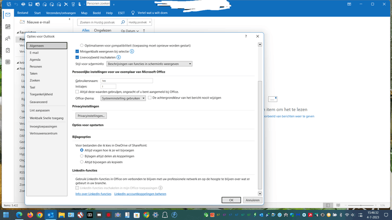

  • ivo1969
  • Laatst online: 12:39
Oon schreef op dinsdag 4 juli 2023 @ 15:48:
Kun je misschien een screenshot delen? Je was me net voor :)
Is dit een laptop van een werkgever die mogelijk bepaalde instellingen op organisatieniveau afdwingt?
Screenshot heb ik net weer verwijder, aangezien mijn email adres er stond en die wil ik wat exclusief houden zeg maar
maar hier aan de aangepaste versie:
Afbeeldingslocatie: https://tweakers.net/i/GB8NKeHt7B2gHyaqMh7KIG96laY=/800x/filters:strip_exif()/f/image/yPSpQdZQgUVmUaAKIsvOvads.png?f=fotoalbum_large

  • Datamaskin
  • Laatst online: 03-08 16:11
Ik heb die foutmelding heel lang gehad i.c.m. met Microsoft 2021. Ik weet dat dit topic al even niet meer actief is. Maar mogelijk helpt mijn ervaring iemand anders.
Mijn computer werd geleverd met Office 365 in vijf talen voorgeïnstalleerd (Nederlands, Engels, Duits, Frans en Italiaans). Destijds heb ik eerst die Office-versies één voor één verwijderd in 'Programma's installeren of verwijderen'. Daarna ook de vijf versies van OneNote. Na deze nogal tijdrovende klus dacht ik een schoon Windows 11 te hebben, installeerde ik Microsoft Office 2021 en kreeg ik de foutmelding waar dit topic over gaat. Ook het screenshot van het configuratiescherm komt mij zeer bekend voor. Want ook ik kon daar de foutmelding niet uitschakelen.
