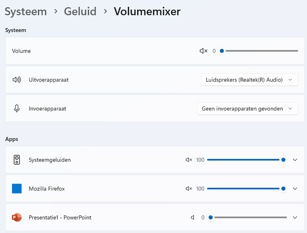

Kun je het geluid van PowerPoint dempen? Wellicht speelt Spotify dan gewoon door.
Afbeeldingslocatie: https://tweakers.net/i/dPOlVRWoQXQvQIELaJUtmJr3VI8=/full-fit-in/4000x4000/filters:no_upscale():fill(white):strip_exif()/f/image/9vfKTlmihnFnp3uGc4EDjECf.png?f=user_large

Dat zou denk ik wel kunnen, maar ik ben niet helemaal duidelijk geweest. Ik wil het geluid van spotify automatisch laten muten of in ieder geval zachter laten afspelen op het moment dat er geluid uit een powerpoint presentatie wordt afgespeeld.
In ieder geval bedankt voor het meedenken!
  • akimosan
Daar zul je dan iets van automation op moeten bedenken. Een soort van macro software die acties uitvoert bij bepaalde events zoals het openen van een presentatie en die het volume kan aanpassen per commandline
Voor commandline manipulatie van volume is er in ieder geval SoundVolumeView
In de meest simpele vorm zou je dus een shortcut naar SoundVolumeView.exe kunnen maken die het volume van Spotify mute (soundvolumeview.exe /mute "spotify.exe" ) en die aanklikken alvorens je een presentatie start. Of een batchfile maken die dat commando eerst uitvoert en daarna je presentatie / powerpoint start
In meer uitgebreide vorm zou je met desktop automation software aan de slag kunnen als PowerAutomate Desktop of UIPath StudioX
