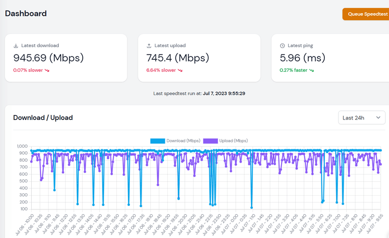

Dit lijkt me toch niet echt goed. Ik heb op mijn NAS een docket met een speedtest gezet om te kijken wat deze doet als ik hem direct op de Zyxel laat draaien. Wifi is stabiel verder. De NAS ook.
Afbeeldingslocatie: https://tweakers.net/i/Ca-FB-CUJq0bJrNNdX5AbsMemcM=/800x/filters:strip_exif()/f/image/8K34XqTYkzjFaJjGfboEvwSz.png?f=fotoalbum_large
