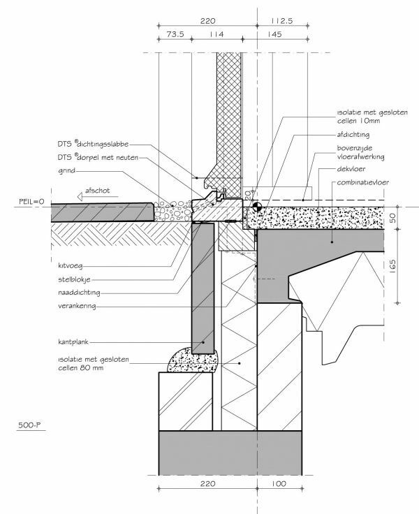

Afbeeldingslocatie: https://tweakers.net/i/z13uSNkV5N2iWkIalf2YmqNNKAY=/full-fit-in/4920x3264/filters:max_bytes(3145728):no_upscale():strip_icc():fill(white):strip_exif()/f/image/Ji2qRdzrIKQsRat2C2YRdwIm.jpg?f=user_large
  • Waterbeesje
  • Laatst online: 00:18
Waterbeesje
=beesje je zonder "t"
Allereerst ben ik het eens dat de bouwmethode van @Kromme_plank correct en wenselijk is. Maar ook erg invasief en kost een leuke knaak.
De bouwmethode zoals het nu is, was gebruikelijker in de tijd dat er geen isolatie werd toegepast.
Ik verwacht dat dit iemand geweest is die volledig op zijn ervaring heeft gebouwd zonder mee te gaan in de 'moderne poespas' (want het oude werkt toch?)
Als quick&dirty probeersel zou je de boel kunnen vrijgraven, schoon borstelen en een klein emmertje met rubbercoating er op kunnen smeren. Ook de onderkant van de vloer binnen daarin meepakken; dat beschermt tegen indringen van vocht in het hout en dus rot.
Het haalt wellicht niet het probleem van de koudebrug weg, maar het houdt wel wat vocht tegen.
Dit is wat minder invasief dan de vloerconstructie aanpassen ;)
