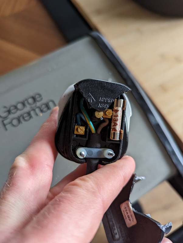

Beste Tweakers,
Mijn vriendin heeft een tosti apparaat die het nog prima doet, alleen is de stekker kapot gevallen. Het apparaat komt uit de UK en is uitgerust met een verloop naar NL stekker. Nu kan ik de stekker gewoon vervangen door eenzelfde exemplaar met 13A zekering, maar is niet dat een puur Engels ding, en kan ik de stekker niet gewoon vervangen door een Nederlandse stekker zonder zekering? Iemand die dit weet? Ik voeg even wat foto's bij:
Afbeeldingslocatie: https://tweakers.net/i/3iixjSrIY8P_Cxw8n3MAw383lxs=/x800/filters:strip_icc():strip_exif()/f/image/PKwmDO6AaIC7V36FzOUiAmHW.jpg?f=fotoalbum_large
Er komen gewoon dezelfde drie draden uit zoals we ze hier ook kennen, maar blijkbaar wordt deze nog extra beveiligd door een 13A zekering. Is dat nodig voor specifiek dit apparaat of is dit in Engeland een standaard manier om apparaten te zekeren?
Afbeeldingslocatie: https://tweakers.net/i/MBR-R2YhzqRAzDdLhymOCHaStdg=/800x/filters:strip_icc():strip_exif()/f/image/SQG6BdWfldeCkJ0a3knkYcvr.jpg?f=fotoalbum_large
Engelse stekker met verloop naar NL
Afbeeldingslocatie: https://tweakers.net/i/aY3Q72QNbFUgn4vZIyC0g_uEUmY=/x800/filters:strip_icc():strip_exif()/f/image/J0FKTs8lItl3sebc5F2iIiEV.jpg?f=fotoalbum_large
Unbreakable ;)
Ik hoop natuurlijk dat ik er gewoon een degelijke NL stekker aan kan monteren. Maar dit moet wel net zo veilig kunnen. Ik hoop dat iemand hier ervaring mee heeft :) dank!

Iedere stekker in de UK heeft een zekering in de stekker, je kunt er gewoon een Schuko-stekker opzetten.

Ja, een zekering in de stekker is een puur Engels ding. Dat heeft te maken met dat ze daar hun elektra-installaties op een andere manier aanleggen (ring circuit). Je kan hier gewoon een Nederlandse stekker opzetten.

In theorie zou de bedrading in het apparaat niet geschikt kunnen zijn voor 16Amp waar wij hiermee een groep afzekeren en wordt het dus (een heel klein beetje) brandgevaarlijk. In de praktijk is dat geen probleem en ik zou er zelf inderdaad gewoon een hollandse stekker aan maken. :)
