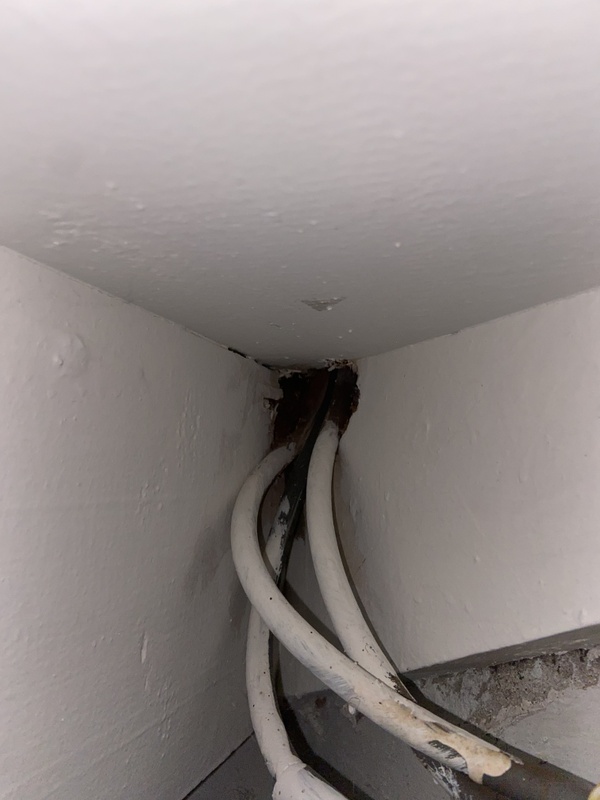

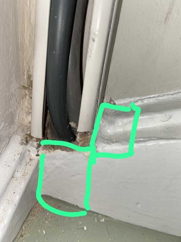

Ivm slechte wifi ontvangst in meterkast (benodigd voor enphase / zonnepanelen) wil ik graag een LAN kabel trekken. Heb alleen moeite daar met een nieuwe kabel te komen. Nu zit er boven de meterkast een trap waar vandaan al drie stroomkabels lopen middels een een kabelgoot. Het makkelijkste zou zijn daar de utp kabel door naar de meterkast te laten lopen. Alleen heb ik daar nu niet genoeg ruimte. Zie foto 1 bovenaanzicht vanaf trap en foto 2 vanuit meterkast naar boven gekeken onder de trap:
Afbeeldingslocatie: https://tweakers.net/i/kJrB3388yEyG3iQlE8SxvcZ9Xqc=/x800/filters:strip_icc():strip_exif()/f/image/ppDejAuoPIGMGZBy2NFLTpkH.jpg?f=fotoalbum_large
Afbeeldingslocatie: https://tweakers.net/i/kzTOZJfIXO6ZIar0k4gwkNYqniU=/x800/filters:strip_icc():strip_exif()/f/image/PPD3ZZvU4h8zogsEx70EXjiW.jpg?f=fotoalbum_large
Nog een tip hoe ik daar makkelijk wat ruimte bijkrijg zonder dat ik de stroomkabels beschadig? Krijg er nu alleen maar een sateprikker langs... 8)7

Het gat groter maken zal dus lastig gaan, dus ik kom op een extra gat boren uit. Heb je nog andere mogelijkheden?

Onder lijkt ruimte genoeg. Boven lijkt er ook vuil in te zitten en wat afgesmeerd te zijn.
Kun je is proberen om dat gat wat ruimer te maken met schroevendraaier?

Afgaande op het gat beneden zou er mijn inziens voldoendoende ruimte moeten zijn.
Ik weet niet wat voor geteedschap je hebt. Maar boven een stofzuiger er op, en van onderaf met een compressor blazen om alle rommel er uit te krijgen.
Daarna van bovenaf een trekveer doorvoeren. Als hij eenmaal boven is de utp kabel vastknopen. Een royale hoeveelheid kabelglijmiddel er aan en trekken alsof je weer 13 bent de wehkamp catalogus voor het eerst hebt ontdekt....

Onder zat ruimte zo te zien. Je kan proberen met multitool boven stukje hout weg te zagen. Wellicht kan je er dan makelijker bij. En kabel zonder connector natuurlijk.

Haha ik ga mijn best doen. Met dat trekken moet het wel goed komen ;) . Alleen is het vanaf boven echt heel strak rond het hout. Dus daar zal iets weg moeten. Het is een stuk van het trapbord ca 7cm wat je ook op de eerste foto ziet. Van onderaf, dus onder de trede lijkt het voldoende ruimte ja.

Ben bang dat ik de kabels dan raak. Wat voor tooltje zou ik er tussen kunnen frutten om vanaf de kabel naar buiten toe het gat te verbreden, dun houtvijltje ofzo..? Er past nu alleen maar een sateprikker tussen.

Kabel is zo 5 a 6mm dik, cat 5e is wel makkelijker in jouw situatie, net iets dunner. Opzich zijn die mantels van elekta kabel best wel dik. Je moet inderdaad niet te lomp met boormachine langs gaan.
Wat ik wel eens gebruik is een draadstaal van 4mm die is wat flexibeler en aan uiteinde gaatje doorheen boren om daar de utp aan vast te kopen

Aangezien een deel van de koker al kapot lijkt te zijn (of de verf is gebarsten) kan het net die paar mm schelen als je daar een stuk afhaalt.

Afbeeldingslocatie: https://tweakers.net/i/Tfp_9MrUv56bQxxupq670J-dI-w=/full-fit-in/4920x3264/filters:max_bytes(3145728):no_upscale():strip_icc():fill(white):strip_exif()/f/image/7aDzhHkm5pfXEvzkRQTohnaI.jpg?f=user_large
Zou eventueel met multitool op eenvan de twee plekken extra gaatje kunnen maken en later dicht. Als je niet helemaal doorzaagt raak je niks en met een multitool maak je ook bijna geen schade als je doorschiet. Of probeer toch een dune staaldraad die flexibeler is doorheen te krijgen. Je moet er gewoon aan beginnen, hout is natuurlijk makkelijker te repareren.

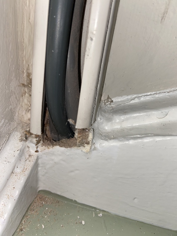

Afbeeldingslocatie: https://tweakers.net/i/uAhiY0pIzgV9Iy0gcYGL7bJEH7w=/full-fit-in/4920x3264/filters:max_bytes(3145728):no_upscale():strip_icc():fill(white):strip_exif()/f/image/k9cB2cQqYXarAW2sjRu9Diod.jpg?f=user_large
Of hier stukje uitzagen en rechts naast kabelgoot op de trap naar beneden boren. :)
