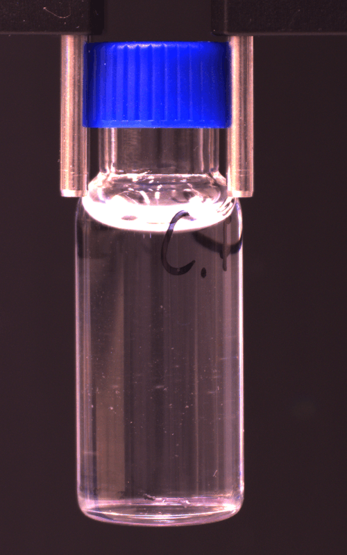

We hebben uiteindelijk gekozen voor de volgende setup:
20mp USB3 camera
16MM F2.8 lens
Nog wat verlichting (parallel LED)
De partij waar we het gekocht hebben hebben wat proeffoto's voor ons gemaakt en waren heel erg behulpzaam voor en na! aankoop.
Als software integratie hebben wij door een collega een script in Python laten maken die we vervolgens als executable vanuit windows kunnen triggeren.
We zijn nog wat aan het bijstellen maar dit is een voorbeeld (dit flesje is 8 x 16 mm)
Afbeeldingslocatie: https://tweakers.net/i/OL8YeaKttfis60xhOw2NOMDtlDs=/x800/filters:strip_exif()/f/image/lXXQ6k7zUxfn66jjZVUem5s3.png?f=fotoalbum_large
