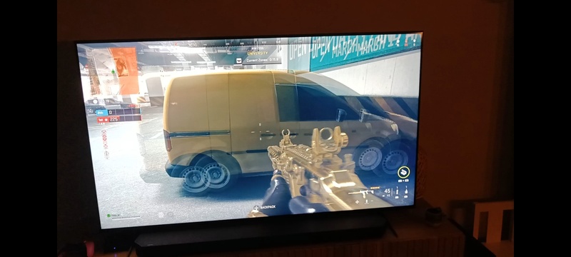

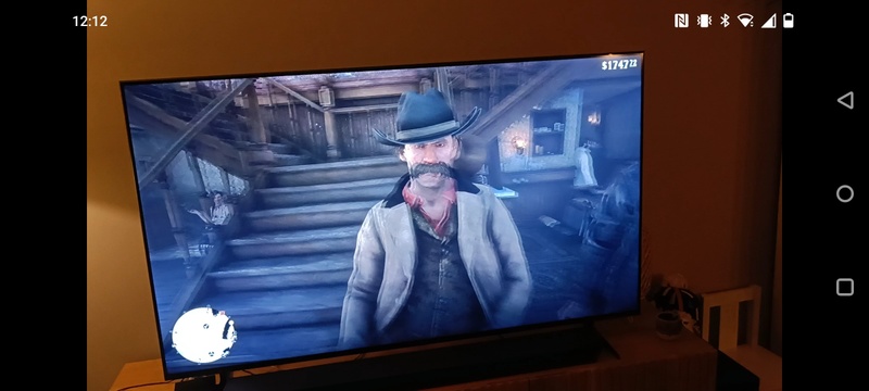

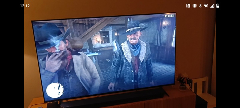

Afbeeldingslocatie: https://tweakers.net/i/837yrF9R40QKuryvTHjOS2M3ZT0=/800x/filters:strip_icc():strip_exif()/f/image/LzJ54MxIXMWCgugCigORV4cn.jpg?f=fotoalbum_large
Afbeeldingslocatie: https://tweakers.net/i/Qe129BljrBbByPTv7hebvEkMXvI=/800x/filters:strip_icc():strip_exif()/f/image/AMDgzIjGH8yZ2QGE5FoSvCGO.jpg?f=fotoalbum_large
Afbeeldingslocatie: https://tweakers.net/i/G9-e5Qhz8E8QaWz7BHGDqoVZnpo=/800x/filters:strip_icc():strip_exif()/f/image/fsDTknlSTLFpLz9LNz5eiNg1.jpg?f=fotoalbum_large
Hier nog 3 screenshots ter verduidelijking van het probleem.

Wat betreft de foto's trouwens: De sluitertijd van de camera speelt ook een rol in de onscherpte die we in de foto's zien. Niet dat ik twijfel of met de ogen onscherpte te zien is, die is er, maar een fotocamera werkt nu eenmaal anders dan biologische ogen.
Ik zou wel eens benieuwd zijn naar het verschil tussen de huidige manier van fotograferen en als de camera op een korte sluitertijd wordt gezet.
