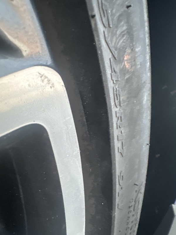

Beste lezers,
Ik heb onlangs een stoeprand geraakt met de rechter achterband en er was in eerste instantie niks aan de hand dan wel te zien. Volgende dag af en toe een klopje te voelen maar op 1 hand te tellen in 48 uur.
Na een week werd het meer en toch naar de garage gegaan die konden niks vinden wat me toch stug leek.
Zijn nu een 4 weken verder sinds dien en heb ze eindelijk zover gekregen er een uitgebreidere diagnose op los te gaan laten.
Nou ben ik vanochtend mijn tas in de auto gaan zetten om richting Eindhoven te rijden voor werk (138km) en ontdekte ik een snee in de velg beschermrand die waarschijnlijk door de velg is veroorzaakt… overigens maakt t nu niet meer uit welke snelheid ik rij het kloppende gevoel is constant te voelen.
Heb hem nog voor de snelweg aan de kant gezet omdat het me alles behalve een veilig gevoel geeft om ermee te rijden. De auto in kwestie in trouwens een Hyundai I20 N-Line
Afbeeldingslocatie: https://tweakers.net/i/R7bZL9MvBrHMRSjB_YA2VCsVAwM=/x800/filters:strip_icc():strip_exif()/f/image/sUqUnTapuKWpudWlWEkgX3yz.jpg?f=fotoalbum_large

Ik zou er niet mee rijden en even bij de bandenservice binnen wippen. Dat kloppend gevoel lijkt mij een band die uit balans is. En met die snee erin zou ik het ook niet vertrouwen.
Heb je toevallig een reserve wiel? Anders die erop.

Als je het nu zo erg voelt indd langs de bandenboer/garage. Ze kunnen prima testen wat het is, b.v. door dat wiel om te wisselen en zien of de tik verplaatst. Ze willen je in zekere zin helpen door niet onnodig dingen te vervangen (waar op het oog geen nood voor is) maar misschien/waarschijnlijk zitten ze er in dit geval naast.
Snee is overigens tricky - band is afgekeurd als je de vezels/draden kunt zien, maar dat is nu moeilijk te beoordelen. Kan de bandenboer zeker doen.

Ik neem aan dat er een snee in je band zit en niet in de velg? Heb je daar een foto van?
Als het karkas beschadigd is dan is het risico groot op een klapband. Je zou de auto aan die kant eens kunnen opkrikken en het wiel snel ronddraaien. Als de band op de plek van de snee uitpuilt dan zou ik er echt niet meer mee gaan rijden. Een klapband op de snelweg kan je zomaar de vangrail insturen als je er verkeerd reageert.

Is heel cliché maar bij twijfel = vervangen. Banden zijn je contactpatches met het wegdek, hier wil je zekerheid...
...en puur op basis van de foto zou ik zelfs niet twijfelen.

PinusRigida schreef op maandag 17 juli 2023 @ 09:33:
Eens, Veiligheid voor jezelf en andere gaat voor dan de kosten van een bandje.
