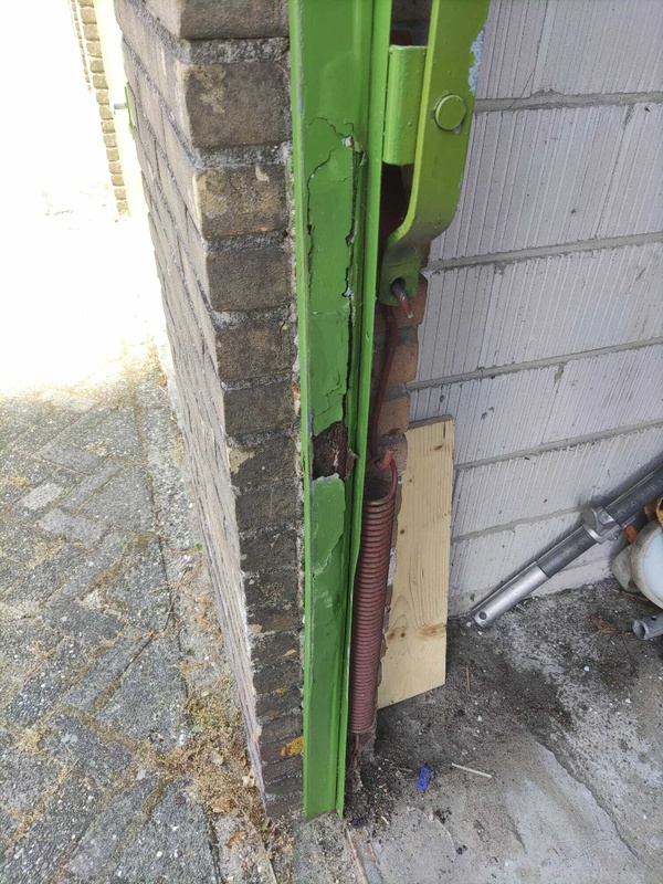

Goedemiddag allen,
Ik ben eigenaar van een garage die wat mankementen begint te vertonen. De zijkant van het 'kozijn' lijkt langzaam weg te rotten en zit nu met de vraag of het nog rendabel is om deze te laten repareren (bv door te lassen oid) of de gehele deur te moeten vervangen. Hebben jullie hier ervaring mee? en wat zou jullie advies zijn?

Op roest kun je niet lassen, en als ik het zo zie is het allemaal dun spul wat compleet verrot is. Dus dan moet je met stukken plaat een nieuw kozijn gaan opbouwen en de oude wegslijpen. Niets is onmogelijk, maar ik betwijfel of het zinvol is (marktplaats checken of een nieuwe deur)
Of misschien heb je de ruimte om er bijvoorbeeld een standaard maat koker voor in de plaats te zetten met een strip er op waar de deur tegenaan komt. Dat is een stuk minder bewerkelijk.

Tsja uiteindelijk een kostenplaatje natuurlijk. Als je zelf handig bent met elektroden er wat in lassen kan.
Het gehele kozijn en deur vervangen kost meer maar kan je wel weer jaren vooruit.
Ligt helemaal aan jouw wens en portemonnee.

En als je nou alleen het kozijn vervangt (als de deur nog goed is)? Want het kozijn lijkt mij, nou ja, bijna niet meer te redden zonder heel veel inspanning.

Misschien ergens een tweedehands garagedeur scoren? :)

Het is lastig om er zo iets over te zeggen, we kunnen niet zien hoe diep de roest doorloopt en wat de functie van het vlak is waar de roest op zit. Je zult de roest eruit moeten borstelen. Een boormachine of haakse slijper met staalborstel werkt hiervoor snel en effectief (slaat de roest los maar tast staal niet aan). Wel goede persoonlijke beschermingsmiddelen gebruiken want dit is gevaarlijk werk! ALLE roest moet verwijderd worden, anders is het binnen een paar jaar weer terug. Als je de roest eruit hebt kun je er iets nieuws inlassen of het opnieuw schilderen.

En even voor je eigen veiligheid, als het onderste deel erg dun is, niet zomaar gaan slijpen, gezien de boel onder spanning staat met de veren van de deur. Die wil je niet in je gezicht laten klappen. Ik zou zelf de boel vervangen met een 2e handsje van marktplaats. Meeste garageboxen zijn aardig standaard qua maatvoering.

Is t alleen dit stuk?
Dan is er wellicht nog een stuk profiel te krijgen om dit deel te vervangen. Idd wel opletten dat er geen spanning op de veer staat

Het lijkt me een deur van rond 1970. Is er inmiddels niet al meer gaan roesten aan de deur?

ik zou sowiezo die veer er maar af halen.
Geopend valt de spanning mee, maar gesloten is die veer uitgerekt.

Ik lees tussen de regels door dat vervangen wellicht de meest voor de hand liggende optie is. Bedankt voor jullie input!
Nog wat extra info, het kozijn lijkt te bestaan uit 1 deel:
Afbeeldingslocatie: https://tweakers.net/i/twZN82XeEz3ICJbgXo1OICUyilQ=/full-fit-in/4000x4000/filters:no_upscale():fill(white):strip_exif()/f/image/gjh7TNVdSFJKgWfO5ZVb8tgt.png?f=user_large
- Alleen linker zijkant vertoond zichtbaar roest
- bouwjaar is 1972

Ga eerst eens even wat krabben.
Roest ziet er altijd erger uit dan het is, want het wordt vele malen groter dan het oorspronkelijke materiaal.
Misschien kan je die stijl dan nog redden.
