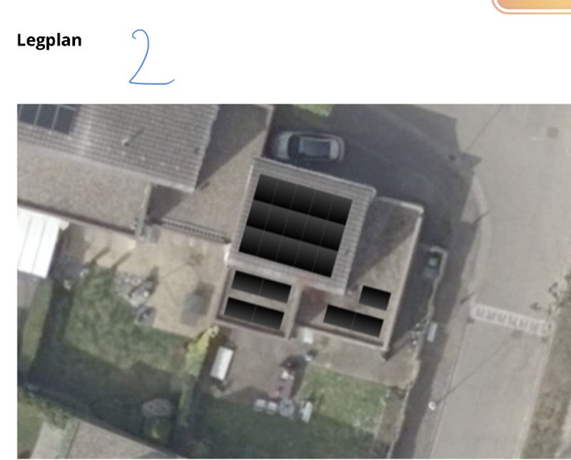

Het dakdeel (A) met de pannen is naar het noorden gericht (de foto is noord georienteerd) en heeft een helling van 22 graden, aldus 3D BAG viewer. Verder zijn er 2 platte daken. Het vierkant {B} is zuidelijk georienteerd en geschikt voor vier panelen. Het L-vormige platte dak {C} heeft last van schaduw.

Beschikbare (dak)ruimte
  • Dak A: 7x7 meter
  • Dak B: 3x4 meter
  • Dak C: 2x6 meter (voet van L-vorm)
Schaduw
Er is in de winter een aantal uren schaduw door het huis ten zuiden, maar geen specifiekere gegevens voor. Ook staan er aan de oostzijde bomen die enkel schaduw laten vallen in de zomer tot ongeveer 11:30.

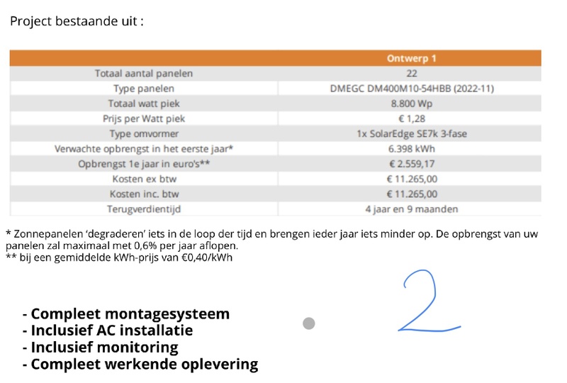

Offerte 2: €10465 / 8800 Wp = 1,19 €/Wp (totaal offerte met €800 verminderd omdat de meterkast zo begroot is)
Afbeeldingslocatie: https://tweakers.net/i/XCsTe5Ovwq3rIvLdp2yLogIhEeM=/800x/filters:strip_icc():strip_exif()/f/image/mz6nXx3k7veU2WxaFWhaUWnz.jpg?f=fotoalbum_large
Afbeeldingslocatie: https://tweakers.net/i/yylhNRcEXEY-njwaLNffM_iL1fs=/800x/filters:strip_icc():strip_exif()/f/image/CjcGf6AIk2PXpOeVwCQ8zzeD.jpg?f=fotoalbum_large

2 is erg goed op prijs, en dat voor het relatief kostbare solaredge.
Wel wil ik hiervan een solaredge designer rapport incl opbrengst verlies diagram van zien, het zijn vrij weinig panelen in de zuid groep, en dat heb productie beperking geven.
Vraag dat even op, zonder dat heb ik op alle 3 negatief advies.
Het prijsverschil is te groot om het verschil in leg datum te compenseren.
PV en airco staan technisch los van elkaar… ga nou niet onnodig kosten maken door het Per se bij een partij onder te brengen.

@player2911 is bekend welke optimizers gebruikt zouden worden?
Er staat 0,6% productie beperking, wat niet extreem lijkt, maar het gaat in de praktijk eerder (behoorlijk) hoger uitpakken dan niet.
Het gaat tevens samen met een hoog verlies op omzetting in de optimizers zelfs, teken dat ze op veel op hun limiet draaien.

@Ronald Ja, de optimizers staan in de offerte als S440 (met de SE6K 3-fase omvormer). Kun je misschien zo al zeggen wat een geschikt alternatief zou zijn om te laten controleren, S500 of S500B? Ik zie terwijl ik dit probeer te begrijpen dat de prijsverschillen tussen de optimizers niet groot zijn.
  • Ronald
  • Laatst online: 20:53
Ronald
S500b is de optie die bekeken kan worden.
Die kan tot 80V uitsturen, maar dan nog twijfel over of het voldoende is.

@Ronald Offerte 2, dit zou wat mij betreft ook met een seriële omvormer kunnen, de 7 panelen op het zuiden in 1 string, de panelen op noord in de andere, of zie ik iets over het hoofd

RobertV70 schreef op maandag 3 juli 2023 @ 20:36:
Dat is de volgende stap, soms willen installateurs niet…
De zeven panelen op het zuiden zijn verdeeld met 4 op de ene etage {B} en de andere 3 een etage lager {C}. Dakdeel {B} gaat daardoor op een gegeven moment schaduw geven op {C}. Daarnaast heb ik in het oosten joekels van bomen die schaduw geven op {C}, dat zie je niet op de afbeelding. De luchtfoto’s zijn vroeg in het seizoen gemaakt. Daarom lijkt me {B} en {C} in een seriële string plaatsen niet zo slim.
Als daarnaast dakdeel {A} de andere string vormt, verlies ik toch ook alle flexibiliteit in de toekomst met dit systeem?
Ik ga in gesprek met offerte 2 om te kijken de installatie geoptimaliseerd kan worden, dat offerte 1 en 3 hoog geprijsd zijn is goed om te weten.
