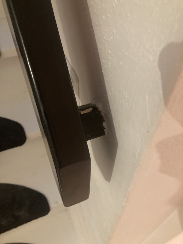

Weet iemand hoe je deze houten trapleuning tijdelijk kan verwijderen?Afbeeldingslocatie: https://tweakers.net/i/CsoVuQB2C3AEz8QYDG1Tvkm2Qc0=/x800/filters:strip_icc():strip_exif()/f/image/t5c4VLfDOpI9bhGA5SlMLw27.jpg?f=fotoalbum_large
Afbeeldingslocatie: https://tweakers.net/i/GcYcWxD6XQLkBevQjzqfx34tnps=/x800/filters:strip_icc():strip_exif()/f/image/yntgeeBgyOLFNcS7KWc1Gm7w.jpg?f=fotoalbum_large
  • Svenson
  • Registratie: November 2023
  • Laatst online: 31-08-2025
Er Zitten nergens schroeven of dergelijke

ok, ik kan inmiddels het zwarte houten blokje tussen muur en leuning ronddraaien maar hij komt er nog steeds niet vanaf, er lijkt geen schroefdraad in te zitten, heeft iemand een handige tip?

Blokje met een beitel wegtikken. Dan kijken of het netjes kan, ander met ijzerzaag doorzagen. Zit waarschijnlijk met een stokeind die je dan weer uit de muur en de leuning kunt draaien. Nieuwe erin met nieuwe pluggen en opnieuw afwerken in het hout.

Of probeer met een sterke magneet de schroeven te ontdekken, nu maar hopen dat ze geen koperen of rvs schroeven hebben gebruikt.

Ik gok op houtlijm.

En dat de pen dus in de leuning steekt. Simpelweg demonteren kan je dan vergeten.

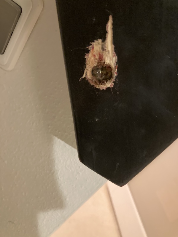

  • Svenson
Bedankt voor de tips! Schroef zat achter stopverf in de houten leuning!Afbeeldingslocatie: https://tweakers.net/i/D4qZ9LibTWZTMpjpw5jYWG1bOH4=/x800/filters:strip_icc():strip_exif()/f/image/d5Pkgd9enSt1du3FiDaXv6hS.jpg?f=fotoalbum_large
