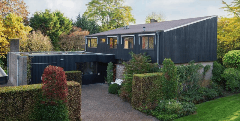

Beste mensen,
Momenteel heb ik een woning op het oog, maar alvorens een bod te doen, wil ik graag onderzoeken wat de (on)mogelijkheden zijn van isolatie.
De woning beschikt niet over spouwmuurisolatie, maar wel over heel veel houten rabatdelen.
Wellicht een domme vraag, maar moeten alle rabatdelen eerst verwijderd worden alvorens er gaten geboord kunnen worden voor spouwmuurisolatie? Of zijn er ook andere opties?
Afbeeldingslocatie: https://tweakers.net/i/MhXkhSrxtK7Z2ylw4nNG-QLpeng=/800x/filters:strip_exif()/f/image/fYwHrQWHd5qCIpl4Es8ewwXf.png?f=fotoalbum_large

De vraag is natuurlijk ook of dit rabatdelen zijn die later tegen het stenen buitenblad zijn aangebracht of dat het buitenblad of misschien wel de hele opbouw bestaat uit houtskeletbouw.

Ga er maar van uit dat onder de rabatdelen geen steen zit. Daaronder isoleren is dus geen kwestie van gaten boren en isolatie inspuiten.

"traditioneel gebouwd" en "afgewerkt": dan zou het m.i. dus normale spouwmuren zijn met een bekleding van hout.
Alleen niet achteraf aangebracht, maar tijdens de bouw meegenomen.

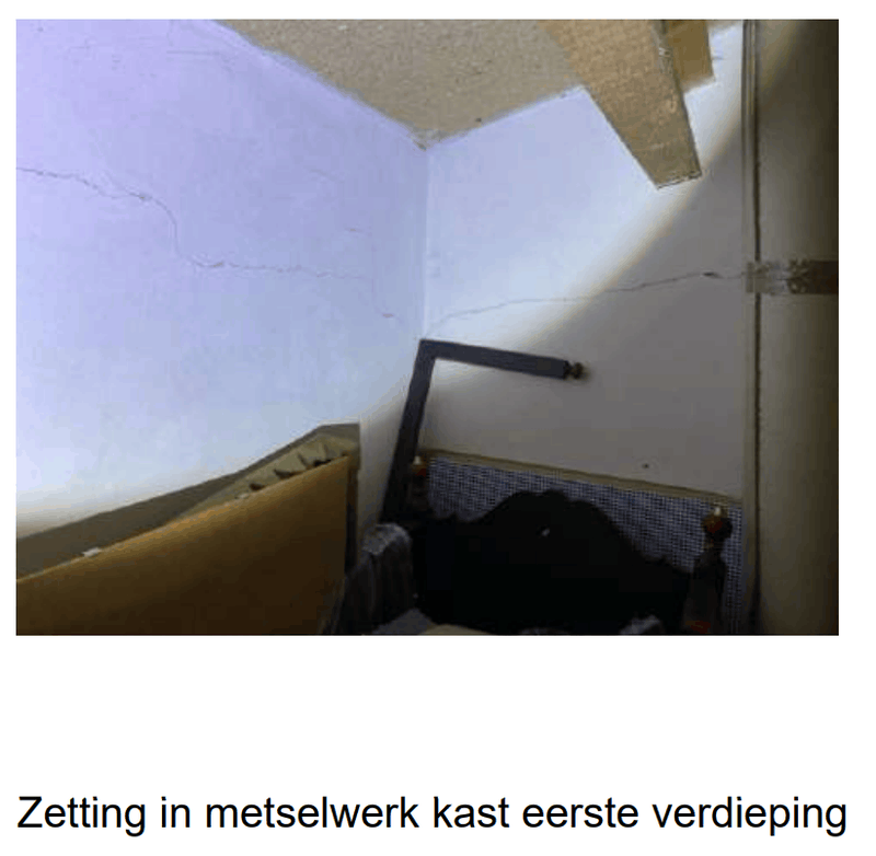

Er is wel sprake van "metselwerk op de 1e verdieping" of zegt dat ook niets?
Afbeeldingslocatie: https://tweakers.net/i/M1ESF140sphfIMChDKQwnYH88CQ=/800x/filters:strip_exif()/f/image/7LsS2PmAfdWDk1ALw86nyGIG.png?f=fotoalbum_large
  • AtomicShockwave
  • Laatst online: 23-10 18:19
AtomicShockwave
Hadde maar een vak moette lere
Er is wel een binnenmuur, maar als dit origineel zo gebouwd is. Zou ik niet begrijpen dat er een keidure baksteen achter zat, die vervolgens is weg getimmerd. Kan ook nog gewoon een super lelijke steen zijn ikv. kosten.
Verder blijft het speculeren zonder er een plank af te trekken. Het mooiste zou alleen een houten rachelwerk zijn. Dat kun je eenvoudig loshalen om vervolgens de hele binnemuur te bezetten met PIR platen. Daar haal je een veel betere R waarde mee dan 5cm voltuffen met EPS parels.
Na-isoleren van een 5cm traditionele spouw is eigenlijk maar zo-zo. Je komt nog niet eens halverwege de huidige waarde van het bouwbesluit.
Ik snap het wel, het is makkelijk. Je belt een bedrijf en ze vullen in 1 dag voor 2 a 3k je hele spouw. Maar je eindigt met een R-waarde van 2. Vandaag de dag is dat 4,7. Het is vele malen beter dan niets doen. Maar goed is het niet.
