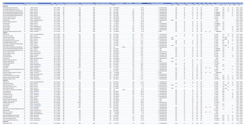

150 liter lijkt me ok icm een WTW, er zijn er alleen niet zoveel met een RVS tank. Ik heb een keer een overzicht gemaakt van de verkrijgbare warmtepompboilers: link. Nilan/Varme heeft er 1 die wat kleiner is, maar geen idee of dat een goed apparaat is.

Bedankt voor je aanvulling JBtL. Het document is helaas niet leesbaar voor mij.

@Martinus123 Hier het overzicht als afbeelding:
Afbeeldingslocatie: https://tweakers.net/i/AQbHAEtTQy7gVMW7ih-CHnZvc28=/800x/filters:strip_exif()/f/image/Xh0wgMyU3P78m4FqQ4INr1bR.png?f=fotoalbum_large
