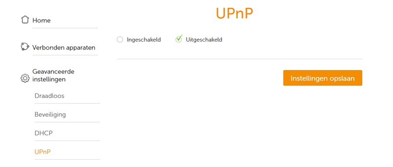

Ik zal anders wat fotos toevoegen
  • MastahBastah
  • Registratie: Juni 2023
  • Laatst online: 10-08-2023
Afbeeldingslocatie: https://tweakers.net/i/TyFYv1e1HkzGROy47Cb129OIjAU=/800x/filters:strip_exif()/f/image/Oarz9krV4ejbeR9SQa2lNjIA.png?f=fotoalbum_large
Afbeeldingslocatie: https://tweakers.net/i/as2lmFoLlHL8MidNn4b5830eaKo=/800x/filters:strip_exif()/f/image/tOR8MhxRnTo0CHbnuTD8Hgi8.png?f=fotoalbum_large
Afbeeldingslocatie: https://tweakers.net/i/XjYlPcKFIMCIiYCEIw5sF-9MXTM=/800x/filters:strip_exif()/f/image/WDqDhc2O604a1Ht2WarUj2ls.png?f=fotoalbum_large
Afbeeldingslocatie: https://tweakers.net/i/25w6qjFSoIIlolLSd-o0SHb38PU=/800x/filters:strip_exif()/f/image/vOtywGsfI3PC6AICvJBHFXrZ.png?f=fotoalbum_large
Afbeeldingslocatie: https://tweakers.net/i/lIM96Vpesd8xMv_P2tg_eW4L3gI=/800x/filters:strip_exif()/f/image/LsC3QsoSt2dzd5xlVT1IOaCr.png?f=fotoalbum_large

In je modem (eigenlijk: het router-gedeelte van je modem) moet je nu een portforward/NAT regel hebben, die binnenkomend verkeer vertelt: “als je op mijn externe adres aankomt op poort 2302*, dan moet je door naar 192.168.178.200:2302 (en idem voor de overige te forwarden poorten)
Screenshotjes van je instellingen zijn handig om te kijken of het goed staat.
*je kunt evt andere externe poorten kiezen.
Edit: ik had je screenshots even gemist. Ziet er in eerste aanzicht goed uit. Checklist is nog steeds handig om te zien waar de boel vastloopt.

Accountje aangemaakt om hier te kunnen reageren - veel nuttige informatie in dit topic, dank allemaal! Heb portforwarding ook nooit werkend gekregen op de Ziggo Connectbox, loop tegen hetzelfde probleem aan als TS. Intern testen via telnet levert ook geen connectie op, connectbox al meerdere malen opnieuw opgestart.
Iemand nog enig idee voordat ik de Ziggo Klantenservice ga lastigvallen?
Afbeeldingslocatie: https://tweakers.net/i/SdrPeLDxhXLBUBCAN5L_eX2aq1Y=/full-fit-in/4000x4000/filters:no_upscale():fill(white):strip_exif()/f/image/JsgKl1XPckpncaqZJW3qMj0k.png?f=user_large
Afbeeldingslocatie: https://tweakers.net/i/PqrGDL9KU_w56VcoYvWoKkJ7-I8=/800x/filters:strip_exif()/f/image/UG7TAMOBA3kEw0nfjZxPPkuO.png?f=fotoalbum_large
Afbeeldingslocatie: https://tweakers.net/i/ktwnGT5GffVeM4hLChY2XomMCgs=/800x/filters:strip_exif()/f/image/jU8g4Vxlvmz5vrhijCg7vX5c.png?f=fotoalbum_large
Afbeeldingslocatie: https://tweakers.net/i/92tyM2n_uJiIWP4yOkQfv8ko-Qs=/800x/filters:strip_exif()/f/image/PPAhBY7J93rKFvQQxq5SX67J.png?f=fotoalbum_large
