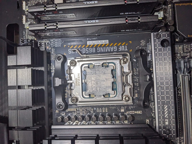

Overzicht met CPU Koeler erop: Afbeeldingslocatie: https://tweakers.net/i/m2E29cub7qe2Rczp5WN-eK0X3YM=/x800/filters:strip_icc():strip_exif()/f/image/o2BPF2tl8amfbq5EFQZwg7vG.jpg?f=fotoalbum_large
Afbeeldingslocatie: https://tweakers.net/i/pW2BWuXlf4nRRMR3xCLBOOrV3jY=/x800/filters:strip_icc():strip_exif()/f/image/YzyNhzMDL3AElqEcZ797gyWJ.jpg?f=fotoalbum_large
Geplaatste RAM (nu in A1 en B1 vanwege laatste test): Afbeeldingslocatie: https://tweakers.net/i/VqOSbPw1bh-WKVtRWG1INckRryE=/800x/filters:strip_icc():strip_exif()/f/image/BFU95t2TX3qBCdB4XgPJXHD2.jpg?f=fotoalbum_large
CPU zonder koeler dicht: Afbeeldingslocatie: https://tweakers.net/i/1ZTCH4F1k8Dz38T2FDMhlARsWVo=/800x/filters:strip_icc():strip_exif()/f/image/ZiKhNPQWR0Ac1Hx9dtU9uHv3.jpg?f=fotoalbum_large
CPU zonder koeler open: Afbeeldingslocatie: https://tweakers.net/i/vBDHN1CSkeAOAjHeiDMU0DjdBzQ=/x800/filters:strip_icc():strip_exif()/f/image/Szgo0ELPkUCi12DnqIYTO6sI.jpg?f=fotoalbum_large
Slot zonder CPU: Afbeeldingslocatie: https://tweakers.net/i/R_8KnmlQZ0IqxHks4erXIKDIU3Q=/800x/filters:strip_icc():strip_exif()/f/image/RmRUDhNLALGQHUEGfAHX9pE2.jpg?f=fotoalbum_large
  • biomass
  • Laatst online: 26-10 16:32
De thermal paste zit op plekken waar, afhankelijk van de elektrische geleiding, je die echt niet wilt hebben. Schoon en droog maken met IPA of aceton, zou ik zeggen

Ook nog geprobeerd om de CPU schoon te maken van de extra Thermal Paste die er op was gekomen.
Het meeste heb ik ervan af kunnen krijgen, maar zeker niet 100%. Ik heb denk ik wel alle connectors schoon kunnen krijgen.
