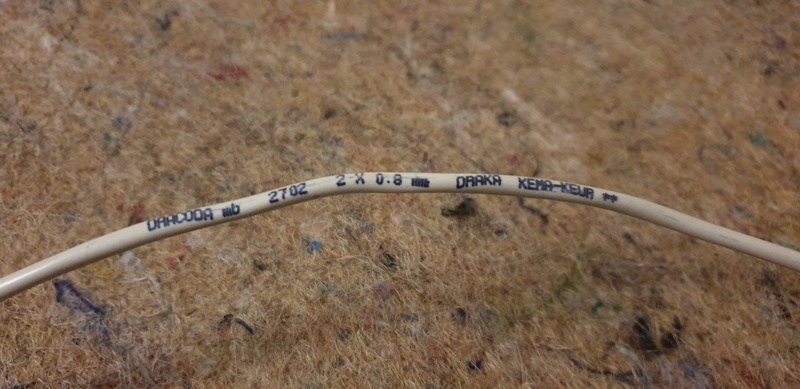

Hallo Tweakers,
Ik ben een echte beginner met klussen :)
Kan ik de kabel op onderstaande foto's doorknippen/verwijderen? Zo ja; met welke tool?
Als ik er aan trek zit deze echt heel stevig in de muur vast: geen beweging in te krijgen.
Afbeeldingslocatie: https://tweakers.net/i/ax13GkqrVtd_Qx2kxxilNpIZmME=/800x/filters:strip_icc():strip_exif()/f/image/WHQxpsVxJnh0oRzuYDhuygVz.jpg?f=fotoalbum_large
Afbeeldingslocatie: https://tweakers.net/i/g_BoPsyKQgEwj8yt4dh1VAg1eqY=/800x/filters:strip_icc():strip_exif()/f/image/v2b1fcS59zD5iHNlC4iXphmg.jpg?f=fotoalbum_large
Afbeeldingslocatie: https://tweakers.net/i/aDksRrxOQ_MAD4GpbLUf7WJ32qw=/800x/filters:strip_icc():strip_exif()/f/image/6kArsNH0JAhNj5pAkAry7Qbd.jpg?f=fotoalbum_large
Heel erg bedankt!
  • True
True
Dislecticus
Met een kniptang (of eigenlijk een zijsnijtang), er staat waarschijnlijk geen spanning op, dat zou je kunnen controleren met een multimeter. In een zeer uitzonderlijk geval zal hier 48V op staan. Als er geen kabels vanuit je ISRA (google afbeeldingen) in je meterkast of woonkamer verder de woning in gaan staat hier geen spanning op.
Hier een setje van een paar euro wat geschikt is om deze draad te knippen: https://www.gamma.nl/asso...ngenset-3-stuks/p/B603474

  • Rukapul
  • Laatst online: 23:44
Suuz1993 schreef op vrijdag 30 juni 2023 @ 22:19:
Hallo Tweakers,
Heel erg bedankt!
Logisch dat die mogelijk vast zit: de kabel gaat gewoon in/door de muur zonder inbouwdoos, buis, etc. Kijk maar eens waar die naartoe gaat. Waarschijnlijk afgetakt van telefoonaansluiting elders.
Slopen kan met alles wat je voorhanden hebt: kniptang, schaar, mes, multitool.

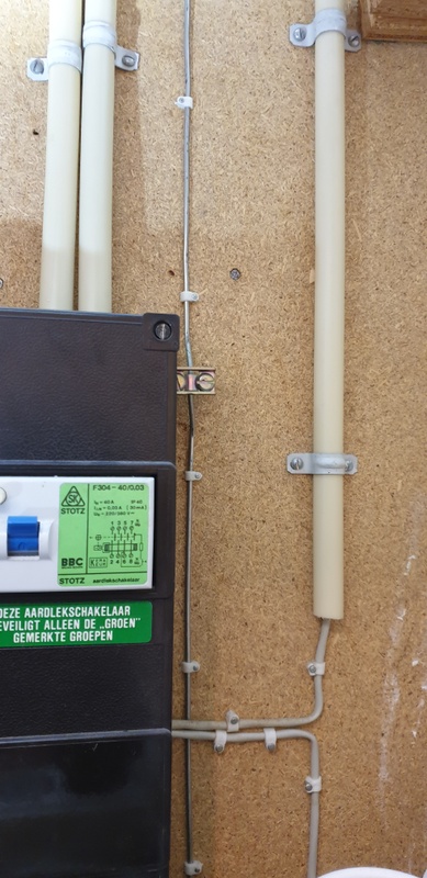

Hier komt de kabel in de meterkast.
Er zit een soort splitsing in. Volgens mij gaat deze naar de deurbel.

De kabel die je daar hebt is van een (oude / ongebruikte) analoge telefoonaansluiting.
Hoe het in de meterkast zit moet je zelf even uitvogelen: het kan zijn dat ze ook dat soortkabel hebben gebruikt voor de deurbel, maar dan heeft het niets met telefonie te maken.
Wise enough to play the fool
  • bastian433
  • Laatst online: 19-10 16:06
In mijn oude huis met zo'n zelfde soort meterkast als dat jij daar hebt was dat de hoofdaansluiting KPN rechtstreeks vastgesoldeerd onder een lasdop.
en nee deze kabel is niet verbonden met de deurbel als het goed is, maar met een KPN aansluiting mogelijk
maar op de foto's is niks te zien van een telefoonaansluiting.
