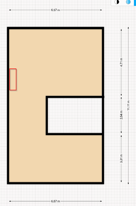

- Is de gekozen binnenunit geschikt voor de U kamer (zie onderstaande plattegrond). Kan deze de kamer geleidelijk verwarmen of moet ik rekening houden met koude hoeken?

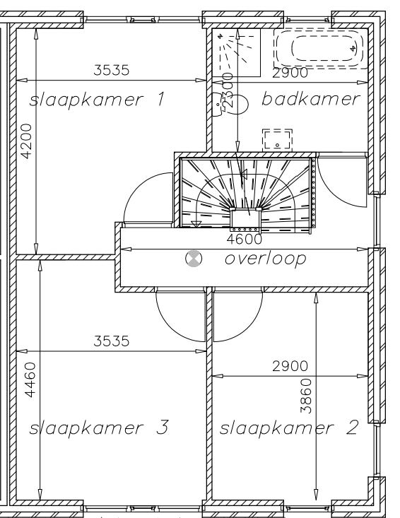

Bedankt voor je uitgebreide reactie! Terecht punt, blijkbaar ontbreekt er belangrijke informatie.
Op de begane grond is de achtergevel en 2 meter van de zijgevel volledig glas. De achterkant is het noorden, zijkant het oosten. De Westkant van de woning zit vast aan de woning van de buren.
De uitbouw van de woning is op de noordkant, maar we krijgen hier de ochtendzon op het glas en de avondzon op het platte dak. Voor in de woning, op het zuiden, hebben we een kleine erker met plat dak. Dit zorg ook voor veel warmte.
Op de eerste verdieping hebben we drie slaapkamers en een badkamer. De badkamer wordt middels vloerverwarming verwarmd en de slaapkamers hebben we tot nog toe niet verwarmd. We kunnen elke kamer via HoneyWell EvoHome regelen. Dit kan de CV dus doen indien het echt nodig blijkt.

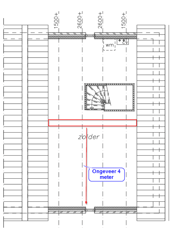

Van de zolder heb ik een plattegrond toegevoegd ter informatie.
N.a.v. je vragen ben ik in ieder geval gaan nadenken over het toekomstplaatje. Dan vind ik de optie van Quatt eigenlijk minder interessant. Ook al zou het voorlopig geen optie zijn om Airco's en een WP te installeren, door nu alleen Airco's te doen houden we de logische optie voor WP en boiler open.
Daarnaast kom ik tot twee conclusies/vragen.
- De keuze voor MultiSplit is wellicht niet ideaal. De zolder verwarmen/koelen we ongeveer maar 2 werkdagen per week. Voor enkel de begane grond is deze te groot en kan je daarom beter voor 2 single splits gaan. Klopt dit?
- Stel dat we toch zoveel mogelijk willen verwarmen met de airco (dus hoofdverwarming beneden en bij hele koude dagen vloerverwarming) is dan de gekozen oplossing ook te zwaar?
Afbeeldingslocatie: https://tweakers.net/i/tw3KZjevwkhXPUdCQDw9_Jx8oJo=/full-fit-in/4000x4000/filters:no_upscale():fill(white):strip_exif()/f/image/FPmrGOumgxLNciworo0pdcxO.png?f=user_large
Afbeeldingslocatie: https://tweakers.net/i/w9LTFV6d76fSUwIUseS_6VARUHc=/full-fit-in/4000x4000/filters:no_upscale():fill(white):strip_exif()/f/image/epmDlD1EkoHURLOqrVU2cOco.png?f=user_large
Afbeeldingslocatie: https://tweakers.net/i/TW3qTdOuqBQ1q929miiJP-Y82dg=/x800/filters:strip_exif()/f/image/QNlMha7RpjIz1Ag6n9JNfTaG.png?f=fotoalbum_large

  • GudZ
  • Laatst online: 22:17
Dat zijn relevante aanvullingen.
Ik zie alvast ruimte voor je boilervat (hint: zolder). Nee grapje ik zal binnen jouw straatje blijven.
Antwoord op je twee vragen:
  • 7kW+5kW split unit voor als je vooral alleen de begane grond verwarmt lijkt me - in het geval van bijverwarming- veel te substantieel. Twee single splits heeft het voordeel dat je A al het vermogen beschikbaar hebt per unit, B je bent in principe nooit overbemeten en C de units zijn stiller. Nadeel is meer points of failure en meerdere buitenunits.
  • Let op, als je wel volledig l/l wilt gaan en de VV uitzet moet je voor meer units gaan, namelijk ook één op de 1e verdieping. Anders schimmelt bijvoorbeeld je badkamer vol. Dan zou 7kW triple op papier wel passend zijn.
  • Reken er trouwens maar niet op dat je snel kunt bijverwarmen met een cementdekvloer. Daar moeten echt flink wat kuubs gas in en dat duurt een halve dag misschien langer. De ideale combi is juist andersom. Lagere temp VV maar wel adhoc warme lucht voor comfort.
Kijk, die Quatt is gewoon een geinig ding 3.500€ inkl. install en subsidie. Je tvt hangt af van je contractprijzen, e.d. maar als je ca. 70% gas bespaart met je VV doe je bijvoorbeeld 700m3 minder met 1.400 kWh meer. Dat is 700x1,40= - €980 en 1.400x0,40= +€560. Zeg €400 per jaar besparen op een suboptimale oplossing die je in 9 jaar terugverdient.
En voor het comfort op de 1e verdieping is het misschien handig om toch te kunnen koelen en verwarmen, al is het maar om de scherpte van de hitte of het koude randje in de winter eraf te halen.
Als je 6K hebt liggen en je geen full electric met een WP en boilervat (of WPB) wilt zou ik in jouw geval het als volgt besteden:
