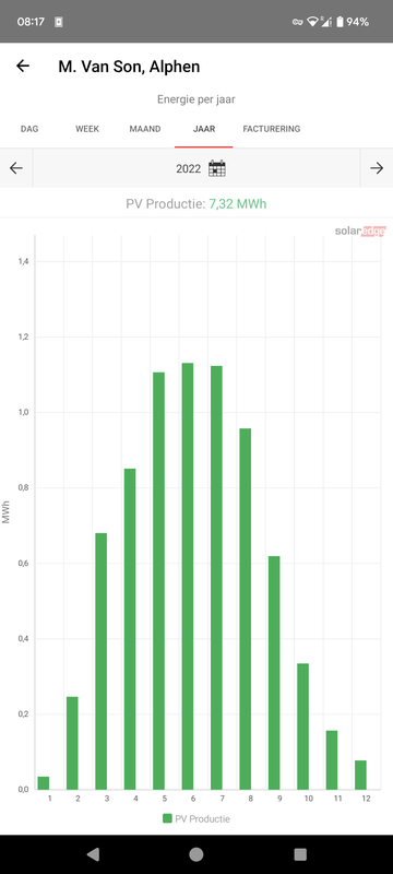

Hier een gasloze woning. 19 385Wp panelen op een SolarEdge se7k.
Wij komen op jaarbasis zo'n 500/600 kWh tekort.
Nu zou ik nog wel wat ramen kunnen vervangen voor HR++ glas (het is net een aquarium :X) maar dan nog...het meeste verbruik zit in de winter en de meeste opwek in de zomer...
Kijk maar eens naar deze grafiek:
Afbeeldingslocatie: https://tweakers.net/i/Vz3WvwJ3RgUeW3vroHf-XSB9mk0=/x800/filters:strip_exif()/f/image/5XC0loxmQyztSwoFxHXV2vYx.png?f=fotoalbum_large
