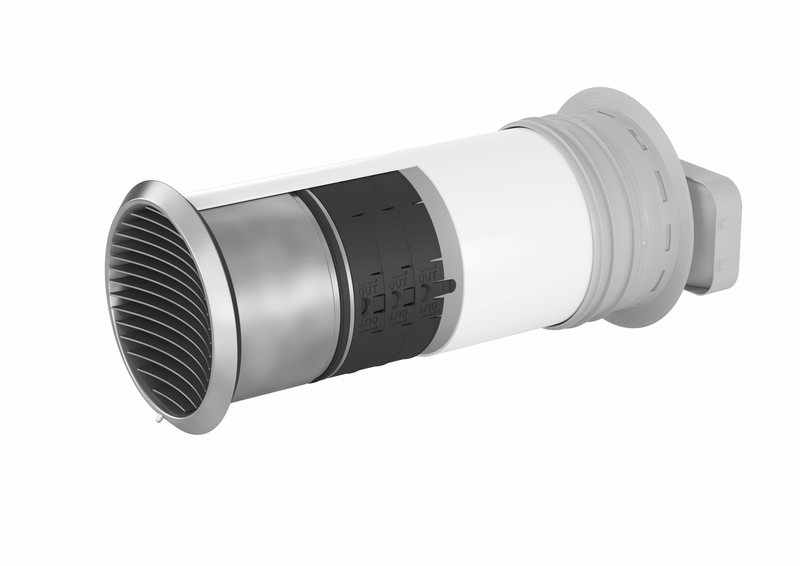

Ik zou toch voor dit rooster gaan. Voordeel hiervan is dat er minder weerstand ontstaat bij het uitblazen dan de roosters met de dakjes.
Afbeeldingslocatie: https://tweakers.net/i/gtBZoKwFeGeTLWoYrr2GgMRo4Xs=/800x/filters:strip_exif()/f/image/NkANDqsqhcrPUSU3bChqv98P.png?f=fotoalbum_large
https://naber.com/nl/PRIM...t-roestvrij-staal/4051065
[ Voor 39% gewijzigd door BeterinhetLeven op 09-12-2025 12:47 ]

Beetje topic kapen misschien, maar ik wil ook zo'n Naber installeren.
Die losse Thermobox vind ik voor 55 euro, zo'n hele set voor 220. Is dat het waard, of kun je die doorvoer zelf met wat pvc wel knutselen?
De losse thermobox is het opzich wel waard, de hele set niet. In een bouwmarkt/Hornbach oid kan je zoeken naar een muurdoorvoer voor diameter 150mm, die zijn een paar tientjes. Als de buis maar 150mm is dan past een losse thermobox ook.
Afbeeldingslocatie: https://naber.com/media/67/1f/60/1758094864/4051065_P2.jpg?ts=1770621447

jawel want je hebt eerst het roestvrijstalen rooster en dieper in de buis pas het thermobox/tocht tegenhoud ding.

@dr86 @No Hands @Guus. Is het ook mogelijk om het rooster van de thermobox te combineren met zo'n ander rooster?
Dus:
Afbeeldingslocatie: http://i.imgur.com/AdrzG0Um.png
Afbeeldingslocatie: http://i.imgur.com/JS1gjVem.png
icm:
Afbeeldingslocatie: http://i.imgur.com/v6So7E2m.jpg
of
Afbeeldingslocatie: http://i.imgur.com/MWmRxQom.jpg

Zeker . In mijn geval heb ik gewoon de thermobox in een pvc ventilatiekanaal geschoven van hornbach. Die thermobox kun je gewoon los kopen, waardoor je gewoon flexibel bent in welk rooster je hanteert .

Ik weet niet of ik hem nu goed lees, maar dat lamellen (?) rooster van de Thermobox, zoals op het plaatje, daar kan nog zo'n 'Hornbach' rooster overheen? Of dan moet je een keuze tussen 1 vd. 2 maken?

Ik heb enkel een onderdeel in een ventilatiebuis hoeven schuiven - die thermobox kit is er uitgebreid zonder doorvoer (enkel de box) , of met alle rommel erbij (oa dat rooster) .
Zoek even een goed plaatje op :-)

Onze installateur heeft de hele set. Ik had in mijn hoofd dat de complete set met ook de bolrooster zou worden geïnstalleerd. Ik haal uit de reacties hier nu nog niet uit of dat zou kunnen, of dat je 1 vd. 2 moet kiezen... :+
Indien 1, dan houd ik de thermobox set rooster/lamellen wel in eerste instantie aan. Als dat geen klachten geeft, dan prima.
@Guus. het thermobox rooster plaatje is toch wel duidelijk?

Mijn primaire vraag is: kan zo'n bouwmarkt bolrooster over het rooster van de Naber thermobox? (los van de vraag of je dat zou willen of niet, maar kan het technisch?)

dat bolrooster schroef je gewoon op de muur. dus als dat rooster wat bij die set zit ook maar iets uitsteekt dan kan dat niet. tenzij je een grotere maat bolrooster neemt dan valt ie er vast overheen.

Idd heb ik ook zo gedaan. Ik heb die bolvormige kop erop zitten buiten. Heb m overigens zonder klepjes.
En idd alleen dat zwarte gedeelte van die afbeelding.
Zou die met klepjes aanraden want bij een harde wind vlaag waait de thermobox toch soms even open en komt er tocht het huis in

Ok, dat is goed om te weten. Weet iemand toevallig of dat Naber Thermobox rooster makkelijk los te halen is als alles eenmaal geinstalleerd is, of dan moet de boel van binnenuit ook los?
(ik zie nu trouwens dat die officieel "COMPAIR® Turbo buitenmuurrooster" heet, https://naber.com/nl/service/compair/turbo/)
