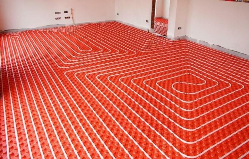

hier een voorbeeld:
Afbeeldingslocatie: https://tweakers.net/i/Z59h5RkUGqMz4p9rOZ1YpZxWfa0=/800x/filters:strip_icc():strip_exif()/f/image/kXLopZZB8ibKG4VRqthuObqZ.jpg?f=fotoalbum_large
de noppenplaat hier gebruikt is h.o.h 5cm, en ze slaan 1 of 2 noppen over voor h.o.h van 10 en 15 cm.
rechts is een lusje van h.o.h van 15cm
links achter is een lusje van h.o.h 10cm.
dit lukt niet meer met h.o.h 5cm. ;)
