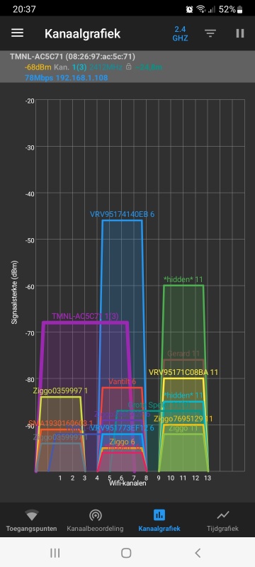

Bij deze wat screenshots (ik stond naast de meterkast waar het modem hangt):

maycke schreef op zaterdag 1 juli 2023 @ 20:39:
Bingo. Je zit zelf op 40MHz kanaalbreedte in de 2.4GHz.
Dat betekent dat je zijdelings overlapt met kanalen 1 en 6, en dat je 3dB minder signaalsterkte hebt dan je zou hebben met 20MHz.
Heb je kanaalinstellingen op 'auto' staan? Dan weet je apparaat niet waar het mee bezig is en kun je het beter handmatig op kanaal 1, 20MHz instellen. Dan overlap je niet meer half en heb je sowieso 3dB meer signaalsterkte.
Heb je het zelf handmatig zo ingesteld? Zet dan liever op Auto.
Vuistregel: het is in WiFi altijd beter om vol bovenop andere netwerken te zitten dan half er overheen. In dat eerste geval deel je zendtijd, terwijl je bij half eroverheen ruis voor elkaar bent en niemand heeft goede verbinding.
Als dit al langer zo is, is het al langer potentieel brak, maar je krijgt er pas last van als er veel verkeer op een van die kanalen zit waar je half overheen hangt. Ik gok dat iemand op kanaal 6 drukker bezig is. Dan nog, oplossing is om zelf netjes op 20MHz kanaalbreedte op kanalen 1, 6 of 11 te gaan zitten. Volgens dat overzicht lijkt kanaal 1 het beste, maar je kunt ook 6 en 11 proberen en kijken welke hoogste/stabielste snelheden geeft.
Kijk als je toch bezig bent of het wat uitmaakt of de meterkastdeur open of dicht is.

Dank! Ik heb het nu aangepast van automatisch naar vast op kanaal 1 en op 20MHz. Vooralsnog lijken de problemen nu een stuk minder, de apps die eerder traag waren, zijn nu sneller en webpagina's lijken ook sneller te laden. Ik ga morgen, als de zonnepanelen weer wakker zijn, kijken of de datalogger de verbinding dan ook een stuk feestelijker vindt. Vooralsnog, dank voor deze tip!!!
