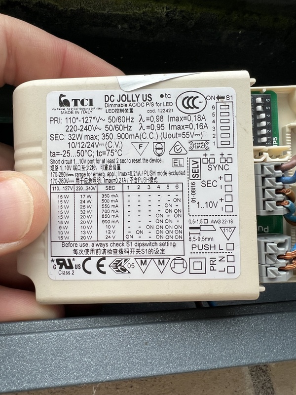

Ik heb weer een nieuw project gevonden en dat is wat meer verlichting smart maken in huis. Ik heb al wat van Hue en een Hue bridge dus het makkelijkste lijkt mij om bij Zigbee te blijven.
Nu heb ik een overkapping staan van Palazzo met 8 kleine inbouwspots led. Deze worden momenteel geschakeld en gedimd via een kaku oplossing maar dit is verre van ideaal. Graag zou ik de hele driver en dimmer vervangen voor een zigbee oplossing. Iemand ideeën?
De huidige driver is dus een DC Jolly US. Zie foto

Ik zou de driver niet vervangen als hij het nog goed doet. Dit is een 700mA constant current driver (dipswitches 5 en 6 aan) en dat vervang je niet zomaar door een kant en klare zigbee driver.
Wel kun je voor het dimmen op deze driver een 0-10V zigbee dimmer aansluiten.

Thanks. Enige wat wel een probleem is dat het lijkentouw de lampjes nooit echt uit gaan. Ik heb hiervoor een extra schakelaar toegevoegd. Maar als ik die niet uitzet en het is donker zie je heel licht nog de lampjes branden. Heb je daar ook nog ooit een idee voor?
